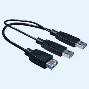

Tak zrovna toto
Co vše máš ještě na USB trvale připojeno?
může být důležité. Porty USB jsou sice standardizované, ale ne vždy je to stejné. To co v jednom USB na jednom počítači funguje, pak v jiném fungovat nemusí, protože napájení USB to prostě neutáhne. Na zkoušku bych zkusil posílit proud paralelním spojením.

Skutečně trvale pouze myš. Obsazeno mám sice více USB, ale s vypnutými zařízeními.
Ten nápad s paralelním spojením se mi líbí. Pokusím se kabel někde sehnat.
Jinak jsem trochu skeptický k tomu, že to pomůže. Při reinstalaci a pokusu na naprosto čistém systému problém nebyl. Po instalování všeho potřebného už ano. Další reinstalaci a pokusničení se bráním z časových důvodů.
