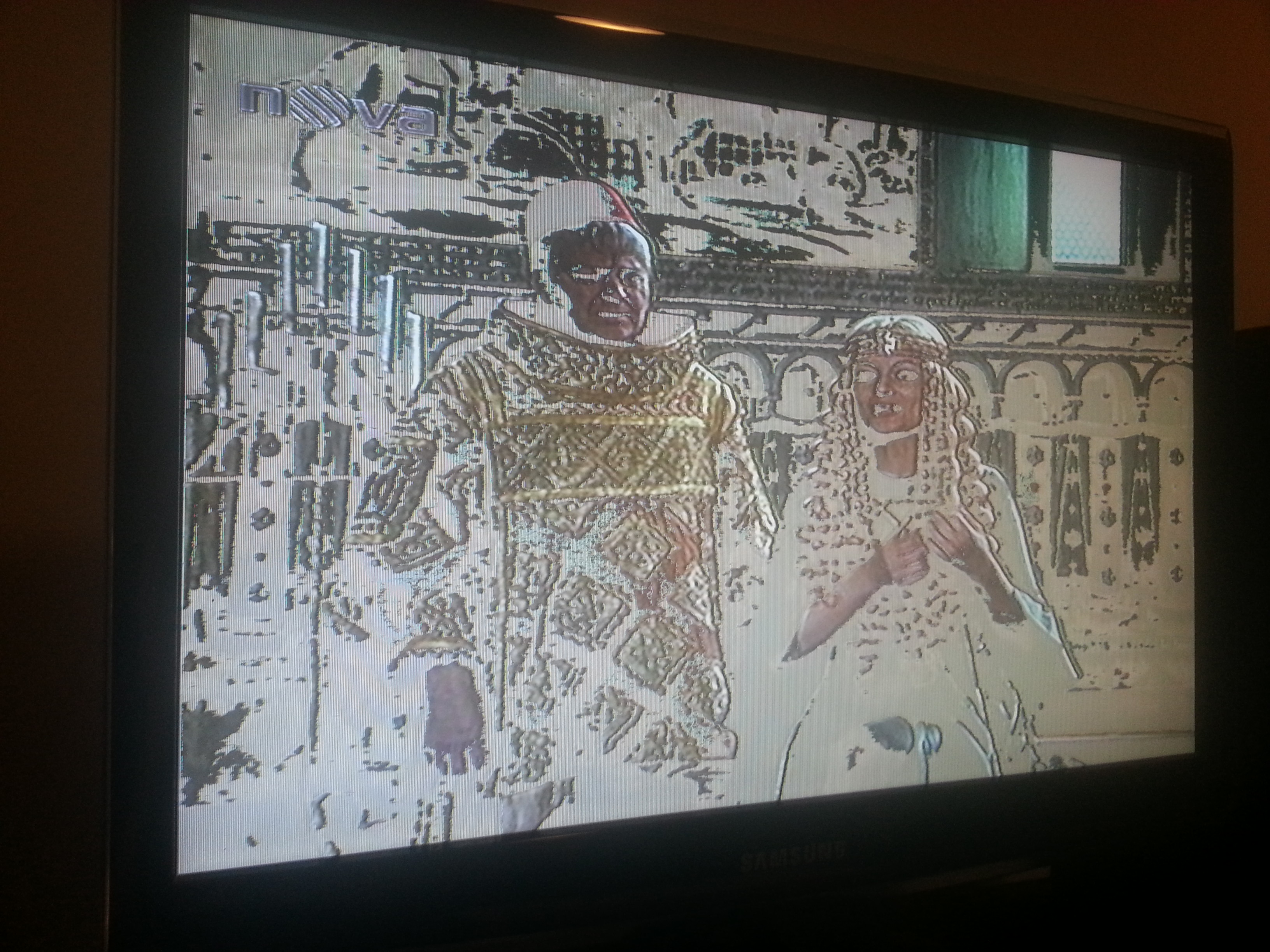

Dobrý den, z ničeho nic mi monitor Samsung T220HD přestal zobrazovat tmavé barvy, viz přiložené foto, chci se zeptat, nevíte někdo čim to je? vyplatí se to opravovat?
děkuji, Michal

Udělej printscreen a dej to sem.

Rekl bych ze je to DVB-T vysilani.
Dela to i z pocitace?

To ale neni televize, to je monitor s DVB-T tunerem (mam ho taky).
Takhle jak to vypada na obrazku to vypada treba jako solarizace uplne na maximum, proste ze si nekdo hral s nastavenim obrazu a nechal to tak (a ted se dobre bavi).
Nastavuje se to ale zvlast pro kazdy obrazovy vstup, takze je potreba vedet jestli to dela i na externim vstupu nebo jenom z tuneru.

On je to defakto monitor i televize, ale parametry jako velikost a rozliseni odpovidaji spis monitoru.
Vsak i ta Heureka to ma pod LCD monitory.
Ten screenshot je z Novy, coz znamena DVB-T vysilani, z toho screenshot udelat nepujde.

Je to monitor s TV tunerem (tam je dulezite hlavne to, ze ta tunerova cast ma oddelene nastaveni obrazu od monitorove casti, takze jde rozhasit jenom obraz na televizi).

Dělá to i při připojeném notebooku, přes HDMI, printscreen je při zobrazení na ntb v pořádku, kupoval jsem to jako monitor s TV tunerem, tak je to pro mě monitor :) nastavením to není, začalo to dělat mě, nejprve to problikávalo, a pak už to tak zůstalo....

Pokud je PrintScreen O.K. je jednoznačně vadný monitor a pomůže servis.
