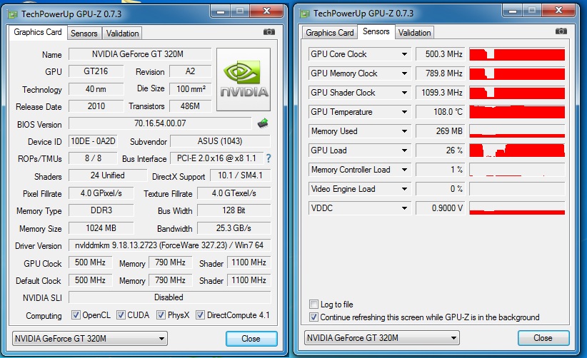

Zde prikadam screem, ta teplota je z hrani hry hidden and dangerous 2, coz by gpu mela zvladnout hrave bez zahrivani, normalne ma kolem 90 a mene. Ted se zahrala natolik ze se hra zacala trhat!
GPU
GPU
Naposledy upravil(a) AG1oner dne 24 zář 2013 22:38, celkem upraveno 1 x.

Tak to je docela grilovani :D stahni ten program a sniz takty :)

Grafika přetaktovaná není, ale HODNĚ se přehřívá. Notebook je potřeba vyčistit a přepastovat čip grafické karty a procesor na tom taky nebude dobře. Většina notebooků má snadný přístup k důležitým součástkám. Stačí odmontovat pár šroubků a vyndat kryt. Bude to nejspíš plné prachu. Nevím, jestli dokážeš vyměnit pastu. Je to lehké, stačí odmontovat chladič, odstranit starou, nanést novou a vše vrátit do původního stavu. Teploty by se měly znatelně snížit. Možná bude stačit vyčistit prach, ale já bych tu pastu vyměnil.
