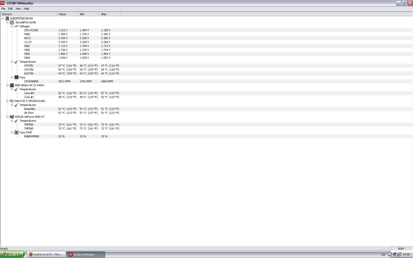

Niflheim
Příspěvky: 16
Registrován: 15 bře 2013 11:36
Re: Vypíná se mi PC
Příspěvek od Niflheim »
Tady je ten screen. Teď večer už se nevypl, asi je to vážně těma teplotama.
Tomasb98
Příspěvky: 1012
Registrován: 02 čer 2013 14:54
Bydliště: Hradec Králové
Re: Vypíná se mi PC
Příspěvek od Tomasb98 »
No je to fakt dost hlavně ten HDD má přes 50!
Adys301
člen HW spec týmu
Příspěvky: 8461
Bydliště: Ano
Re: Vypíná se mi PC
Příspěvek od Adys301 »
Klasika. Grafika je určitě chlazená pasivně, pasta pod chladičem CPU ztratila účinnost a v bedně není průvan.
Dokázal bys vyměnit teplovodivou pastu, přidělat větrák ke grafice a přimontovat větrák do předku skříně ?
