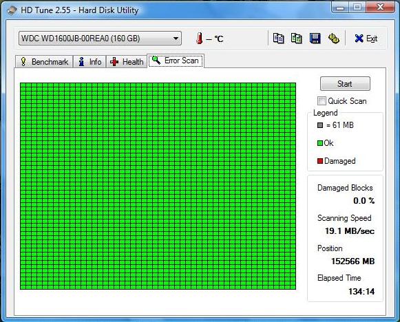

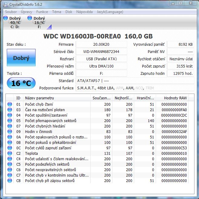

_vcn
Příspěvky: 2419
Registrován: 15 dub 2012 11:43
Re: Samovolné restartování PC
Příspěvek od _vcn »
agil píše:Zeptám se, mas zdroj? Jestli jo, tak ho zkus vypnout.
Ultimátní řešení problému s PC - znemožnit jeho zapnutí! :D
Je dost velká pravděpodobnost, že za to může disk. Zkus ho zas připojit přes USB, stáhni a zapni CrystalDiskInfo a pokud program
disk uvidí, tak sem dej screen. Náhledně udělej na tom disku Error Scan v HDTune - nic nesmí být poškozený.
tomas250
Příspěvky: 16
Registrován: 25 čer 2013 15:49
Příspěvek od tomas250 »
Tak jestli jsem to dobře pochopil... v HDD problém asi není :-D

Oxxid
člen BSOD týmu
Příspěvky: 6194
Příspěvek od Oxxid »
A ten druhy s vysokou teplotou co?! Taky ho vyscreenuj.
