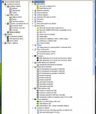

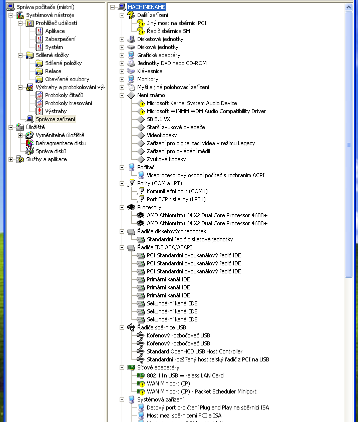

Jo, žlutý vykřičníky jsou, tady:
jiný most na sběrnici PC a řadič směrnice SM ("další zařízení")
microsoft kernel system audio device a windows winmm wdm audio compatibility driver ("není známo")
wan miniport (ip) a wan miniport (ip) - packet scheduler miniport ("síťové adaptéry")

Můžeš sem dát screen ze Správce. To vypadá že máš nějaké dodrbané ovladače chipsetu. Na co HD-Tune? To je na kontrolu HDD a nic se tam zadávat nemusí, anebo je to něco jiného?

Screen v příloze.
Níž už žádné errory nejsou.
