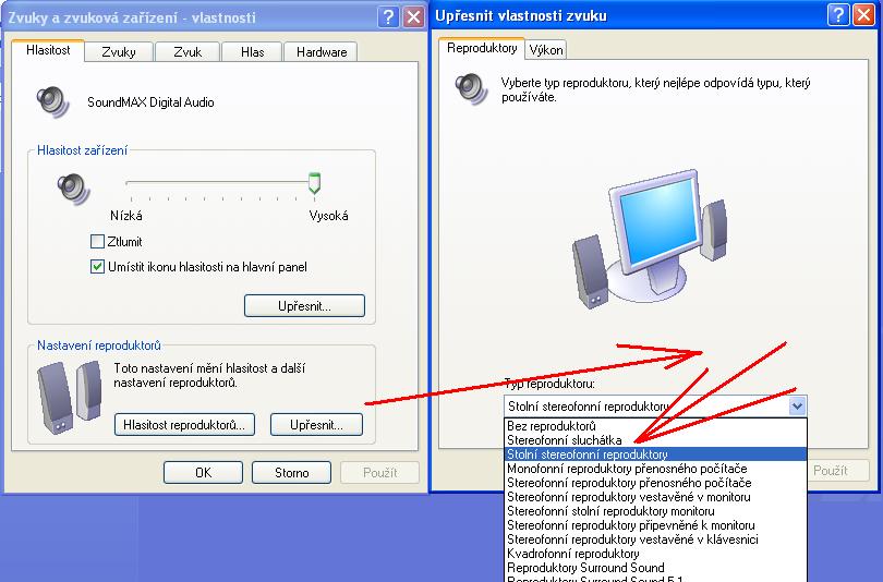

No on to tam jako já nemá, viz. jeho obrázek kousek výše. On tam má konfigurovat což je totéž co na druhém obr. Upřesnit.
Je třeba toto /i když to vypadá trochu jinak/

Neuvědomil jsem si, že se jedná o Win 7, promiň! Ale podobné nastavení je i v 7, tak jen pohledat, nebo sem vlož obrázek. Je tam určitě volba druhu výstupního zařízení (mono, stereu,5+1, atd., ale i sluchátka).

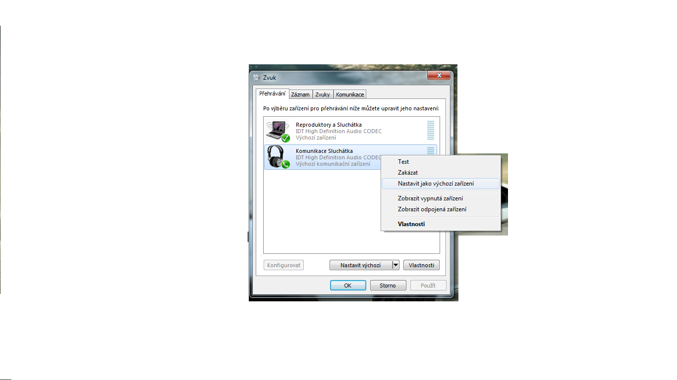

No on je problém v tomhle, pravděpodobně by musela být nastevená jako výchozí, ale to prostě nejde...
Viz obrázek.

Ano o bude ono. Jediné co mne napadá je nainstalovat jinej ovladač pro zvukovku.

Ten bohužel nedokážu najít...

Co se ukáže při kliknutí na vlastnosti? Prostě to chce vše zkontrolovat.
