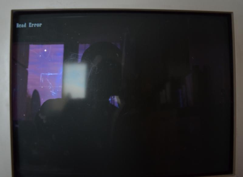

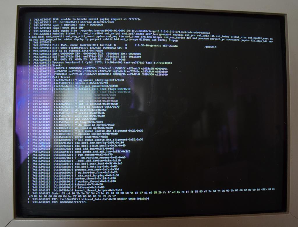

rád bych se zeptal na následující problém. Ve WIN2000 se mi čas od času (2x týdně?) sám od sebe restartuje počítač. Většinou se tak stane během prohlížení internetu, ale dělá to i v jiných programech. Protože Windows není tak "chytrý" tak se jen restartuje. Horší je, že toto podobné se mi stává i na Ubuntu 11.04 (v tom samém PC). Protože Ubuntu je "chytřejší", tak už se jen nerestartuje, ale zčerná obrazovka a vyhodí to dlouhou chybovou hlášku -
Chyba 1
Chyba 1
. (Následující část je stejná jak po pádu z WIN, tak z Ubuntu.) Po tom, co se PC restartuje (z Ubuntu ho musím ručně restartovat), tak potom, co proběhnou takové ty hlášky, co tam je v PC za RAM, disky, procesor a tak, ale ještě před načtením grubu se objeví další hláška chyby. Tentokrát je velice stručná a to Read error.

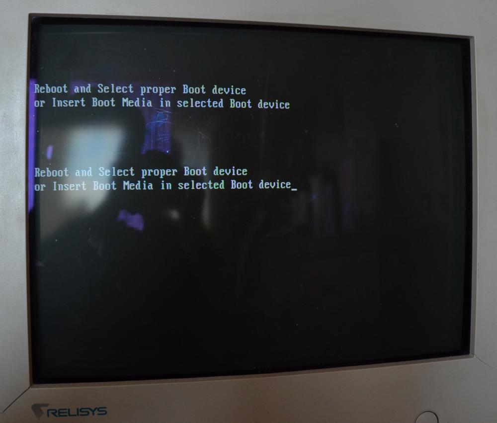

. Když PC restartuju tlačítkem, tak se to pořád vrací k tomuto. Musím ho vypnout ze zásuvky (na prodlužce mám vypínač). Po chvilce PC zapnu a namísto Read erroru se tentokrát zobrazí jiná chyba - a to sice, že mám špatně zvolené bootovací medium.
Chyba 3
Chyba 3
Opět vypnutí od elektriky, minutu počkám, zapnu a jede to už normálně tak, jak má.
