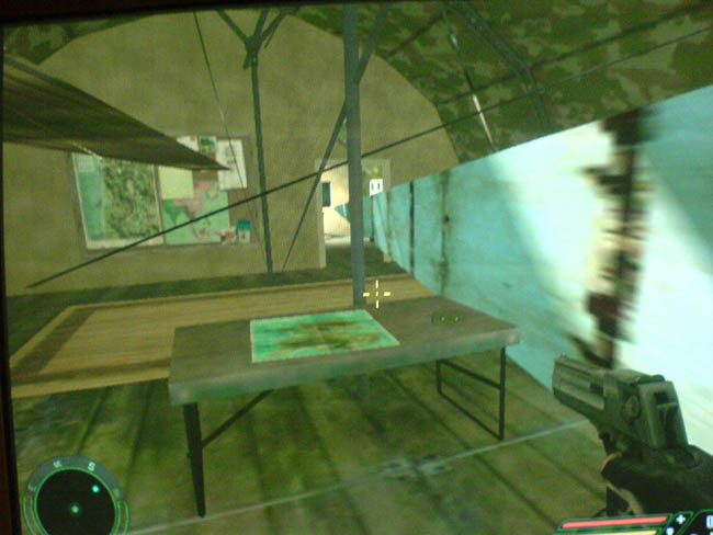

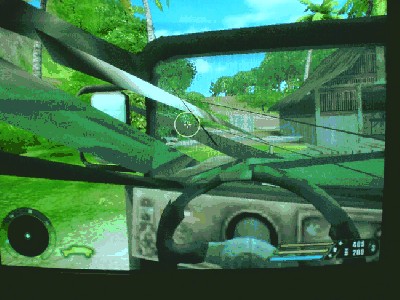

Mam velký problém z grafickou kartou: Vymenil som v počítači staru GForce5500FX za novú GForce7600GTzn.Gainward.
Odvtedy mám aj v starších hrách problém zo zobrazovaním prostredia,je akoby postrihané nožnicami(príloha)
Skúšal som ovládače staré,aj nové,dokonca som vymenil 2000ku za XP,kontoloval som teplotu jadra karty (maximalne bola 47 C) Napokoniec som kartu reklamoval,vymenili mi ju bez problemov,zobral som zn.MSI
NX 7600GT.Po osadení a inštalácii znova ten istý problém!!!
Mam p4 2400 MHz,DDR 1023 MB,základní deska P4S533MX ASUS,350Wzdroj.
Neviem či mi pomôže výmena 350W zdroja za 450W. Už som dosť investoval a manželka o novej karte ani nevie,to by ma asi zabila.Nechcem zase vyhadzovať peniaze zbitočne.
Prosim o radu

není to zas tak stará a špatná grafika
tudíž obrázek vypadá na špatnou grafickou kartu(ovladače to rozhodně nebudou)
skus kartu dát do jiného kompu!
pokud je OK chyby pak může být v nastavení biosu u základní desky
a nakonec i ta deska může dělat problém ...
ps:statická elektřína je někdy záludná bacha na to
(navíc pokud jsem měnil grafiku- šel jsem na to polopaticky odinstaloval staré nebo původní ovladače i hry a po výměně jsem to opět instaloval vše na čisto)

To ti dela ve vsech hrach nebo jen ve Far Cry? Me taky FC delalo problemy, ale vsechno vyresil patch v1.3. Pokud to nebude tim, ani ovladacema, tak nevim.
