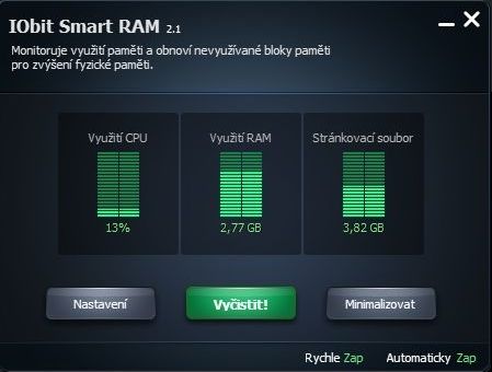

Příspěvek od Scanner »
Když tedy nejde čistit RAM, proč to ten program nabízí a po provedení vždy sníží využití?

Nevím, proč to ten program TAKTO nabízí. Může to být i nepřesným překladem z angličtiny a autor chtěl říct něco trochu jiného. V každém případě RAM je po každém vypnutí PC prázdná, takže netuším, co by chtěl autor čistit. Možná i mě tu někdo poučí.

Neznám uvedený program, ale nejspíš k jinému účelu než je kontrola paměti, zda není nějaká část paměti poškozená. K tomu se používá Mentest,nebo GoldMemory. Slouží pravděpodobně jen k uvolnění momentálně nevyužívané části paměti.

To bude přesně ono, uvolnění nevyužité paměti, protože já memtest používám a RAM mám čistý ale náhodou používám i ten program a když mám třeba využité 3 GB dám čistit tak třeba se my tam objeví vyčištěno 700MB apd.
