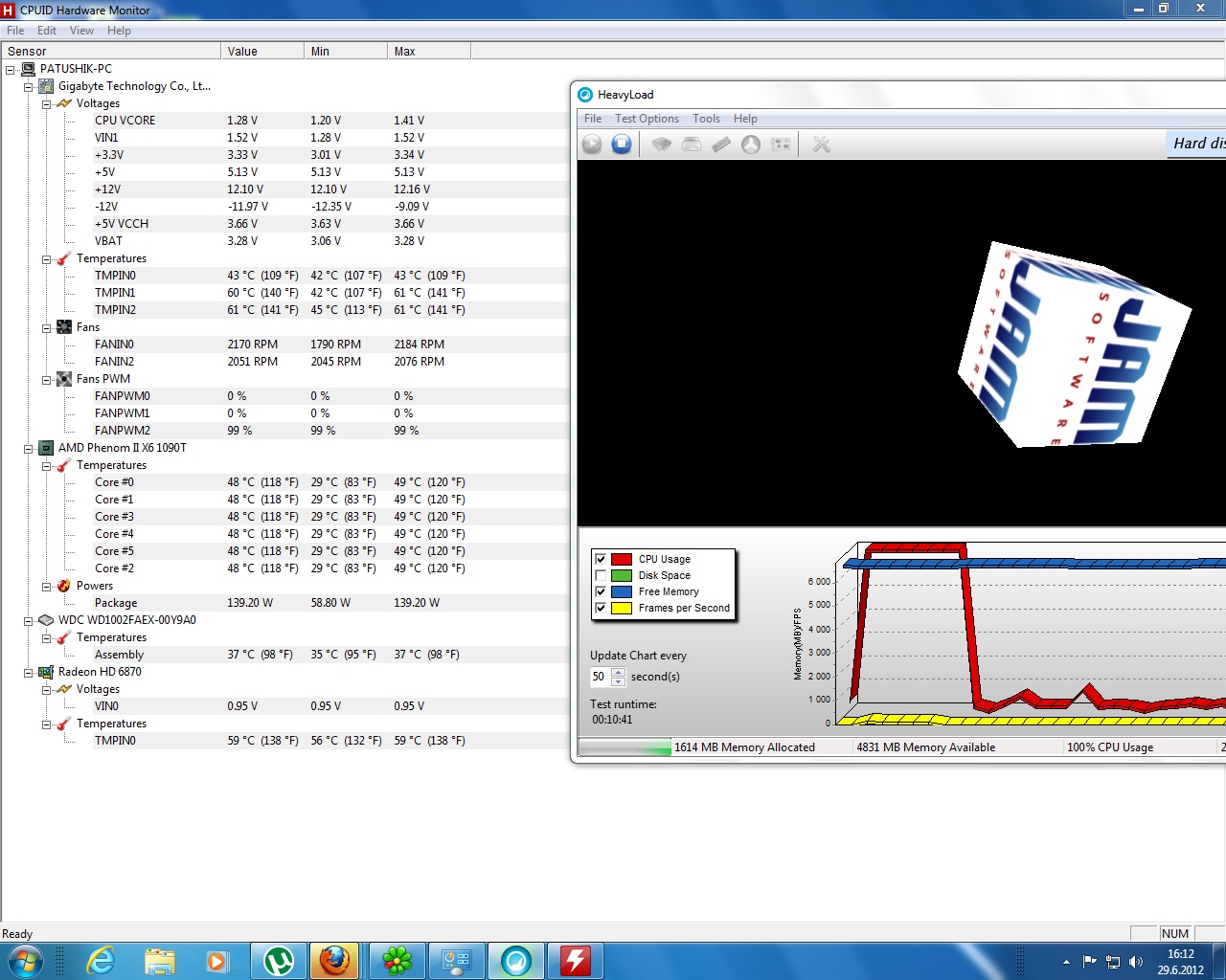

1) Mrkni do složky Windows\Minidump, pokud tam budou nějaké soubory, upni je na http://www.leteckaposta.cz
2) V Ovládací panely->Nástroje pro správu->Prohlížeč událostí->Protokoly systému Windows->klikni pravým myšítkem na protokol Systém, vyber Uložit všechny události jako, ulož to jako .evtx soubor a ten upni na http://www.leteckaposta.cz
3) Nejprve spusť HeavyLoad a Hardware Monitor. V HeavyLoad spusť zátěžový test, po 10 min udělej screen Hardware Monitoru a hoď ho do příspěvku.
4) Stáhni CrystalDiskInfo, v nabídce Úpravy zvol Kopírovat a obsah schránky sem vlož pomocí Ctrl+V.
Může se jednat i o závadu napájecího zdroje nebo základní desky.

Ten screen z HWmonitoru může upnout i přímo sem, bude to i lepší.

Díky za odpovědi, zde zasílám:
1/ Složku minidump ve windows nemám.
2/ Odkaz na http://leteckaposta.cz/592692332
3/ Po 10min zapnutého HeavyLoad - odkaz na http://leteckaposta.cz/592692332 (ten samý viz výše)
4/

Disk naopak vypadá velmi dobře. Ještě mrknu do toho protokolu, řekl bych ale, že to bude závada zdroje.
Re: vypnutí PC (při zátěži?)
co jsem koukal ještě do toho logu, tak se tam v momentě, kdy se PC vypne objevuje kritická chyba: Předchozí vypnutí systému (16:51:09, 20.6.2012) bylo neočekávané a Služba AMD FUEL Service byla neočekávaně ukončena. Tento stav nastal již 1krát. Ale to nám asi moc neřekne..

V protokolu událostí není nic, co by naznačovalo, že to problémy způsobuje SW chyba. Spíše to opravdu vypadá na náhlou ztrátu napájení v důsledku závady zdroje. Odpřísáhnout ti to ale nemůžu, může to být způsobeno i jinou HW závadou.
Služba AMD FUEL je součástí Catalystu od AMD (soft pro grafický adaptér) a v tomhle opravdu nejede.
