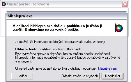

Chtěl jsem si prohlížet a upravovat fotky typ souboru CR2. Stáhl jsem si proto 14ti denní verzi programu Bibble,na zkoušku. Po nainstalování a prvním spuštění mi naskočila tato hláška.Mám opravdu problém hardwaru,nebo jiný?

To nevypadá na chybu hardwaru, ale na chybu aplikace. Buď je to nevhodná aplikace, anebo ji nemáš správně nastavenou.

Nestáhl jsi omylem verzi pro jiný systém než máš na PC?

aplikace? jako ten program? nenastavím. ten ani nenajede. vyskočí to okno a když zvolím neodesílat zavře se to. nejedou mi i jiné programy podobné. (raw view, raw convertor)

Zkusil jsem to stáhnout odtud http://www.studna.cz/go/detail/fid/5296 a běhá bez problémů...

ok zkusím odinstalovat a stáhnout podle odkazu. dam vědět jak jsem dopadl.

Bohužel nic.... Myslel jsem jestli mi nechybí něco jako DirectX nebo nějake kodeky..... nebo jestli nepotřebuju lepší graf.katru. viz muj comp

Podle všeho konflikt s nějakým programem, ale spíše s ovladačem, či nějakou nezalátovanou dírou ve WinXP.

Prográmek šlape. Teď ale na jiné sestavě: deska Asus K8N-E Deluxe procesor AMD Sempron, 1800 MHz (9 x 200) 3000+. Proč předtím ne to už nezjistím, deska s procákem je v elektrónkovém nebi....
