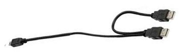

Je to 2,5″ disk? Je možné, že není dostatečně napájený – máš kabel s USB rozdvojkou?

Takže jej nezvládne napájet jen USB jeden Kablík, chce to dvojitý USB, nebo externí napájení disku v rámečku.
