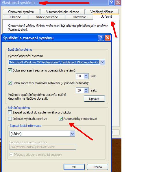

Nepíšeš jaký máš systém - vypnutí restartu a zobrazení chyby na blue screenu u XP je zde:

Hned ho kupovat nemusíš, nejprve zjisti jakou chybu /číslo/ píše blue screen.

No jo,jenže já furt nevim kam se mi to ukládá ty výpisy.

Když ti vyskočí modrá smrt, tak je tam napsána chyba ve formátu Stop: XXXXXXXXX (nějaké číslo) to je třeba vědět.

No,mam windows XP...a když mi to zamrzne tak se mi žádna chyba neukáže..ted už to nehází ty modrý smrti teď to zamrzne a už neodmrzne a to je všechno vždycky ho musim na tvrdo restartovat
