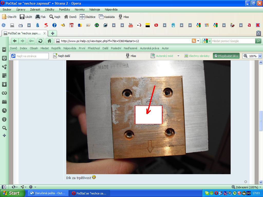

Tak ho nasaď pořádně, hlavně ho neotoč, chladič by měl mít na spodku výřez který patří nad širokou část soklu.

Hele, ja ale fakt o počítačích nic nevim :D Kam mám vůbec tu pastu dát a kolik? Připadá mi, že na chladiči je jí málo. Každopádně na procesoru je jí jenom o trochu víc. Takže jak "velká" má být ta vrstva?
Dík za trpělivost :D

Masty má být maličká vrstva, aby zakryla nerovnosti chladiče, ale po celé ploše, kterou dosedá k procesoru

Ta teplovodivá pasta má být jen na procesoru.
