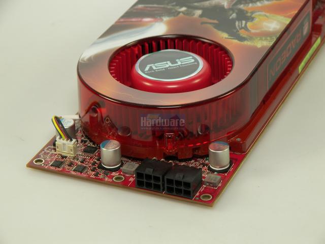

Re: Omezení ventilátoru na GK
na kartě jsou většinou takový užší 3piny, se koukni na svojí GK ne ?
Tak na GK jsou jen 2 úzké piny, do kterých byl zapojený původní chladič. Nic jiného na ní není. Musí se teda zapojit do desky.
