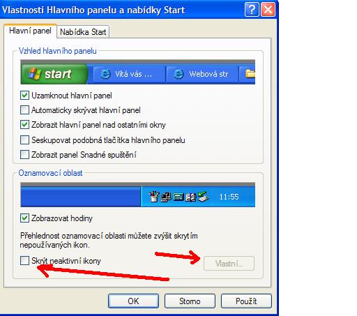

Klikni pravou myší do lišty - vyber Vlastnosti a zde jestli nemáš zaškrtlou položku skrýt neaktivní ikony. Pokud ne, tak ji zaškrtní, Vyber Vlastní a tam tu ikonu povol.

Položku skrát neaktivní ikonu mám zaškrtlou stále když dám vedle vlastní podle tvé přílohy sjedu kousek dolu a je tam ikona ATI ale co mi vrtá hlavou je to že vedle je napsáno hamachi -- připraven a ptám se zda mám kliknou na tu ikonu a dát obnovit výchozí?

Nic nezkazíš, buďto se obnoví anebo ne, ale pokud mš zaškrtlé skrytí, pak se nediv že není v systray.
