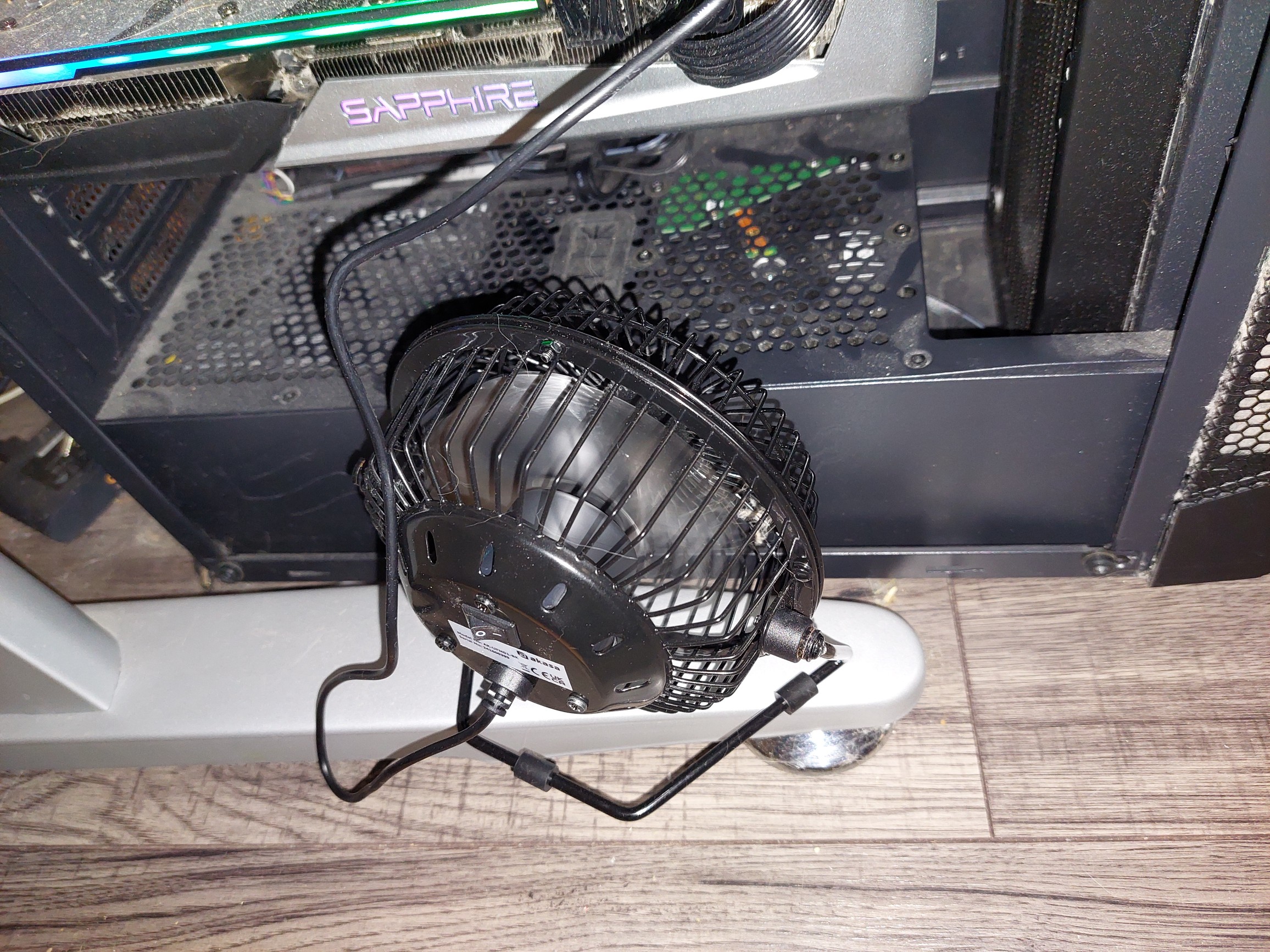

Můj HDD po několika minutách od zapnutí PC začne vynechávat. Windows, Chrome běží v poho (pracuje s C: který je SSD), ale pokud si má sáhnout na HDD, který je něčím třeba trochu vytížený pár minut v kuse, má s tím obrovské problémy. Jako kdyby se vypínal kvůli přehřátí nebo je prostě už vadný. Nachází se ve skříni dole, viz foto. Zaplněn je cca z 80%.
Můžete mi prosím poradit nějaký software na měření teploty HDD, který třeba zobrazí i jeho vypínání, či jej otestuje? Případně mám změnit jeho umístění v rámci skříně?

Na té fotce toho moc vidět není (nějaká mřížka a co je za ní si můžeme domýšlet…)

Nevím co z toho vyčíst. Zároveň jsem na HDD namířil větrák a podle dotyku je mu už vyloženě zima, ale nemám pocit, že by se to změnilo.

Než dávat větrák vedle, tak se radši podívat na to, co vpravo připomíná jako kdysi funkční nasávací mřížku :lolno:
Celkové mít case jen tak na zemi je druhá nejhorší možnost.

Mám ten komp podložit? Kdyby byl problém s teplotou, při schlazení by měl normálně HDD fungovat, ale nic se nezměnilo.

Máš tam Long test Failed. To by ti mělo stačit jako varování, že se s tebou disk pomalu loučí. Disk jako takový se nedá podomácku opravit. Nějaké množství sektorů se dá realokovat, ale na takový disk bych už nedával nic důležitého. Ale hlavně, jak bylo řečeno výše, máš totálně ucpané vzduchové průduchy na čele, takže trpí nejen HDD, ale i všechny komponenty uvnitř skříně, kde se jen honí horký vzduch. Sundej čelo a vše řádně vyfoukej stlačeným vzduchem a kup si nový disk. Pokud je ještě v záruce, reklamuj. Záruka na HD bývá běžně 3roky. Pak můžeš zkusit vykopírovat data. Měl jsem podobně vadný disk. Vždy jsem část vykopíroval, pak PC vypnul a nechal disk zchladit. Po zchlazení zase vykopíroval část a tak dokola, až jsem měl vše staženo.
