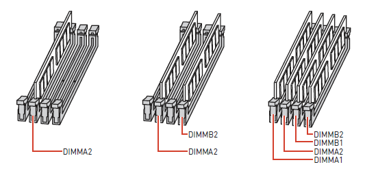

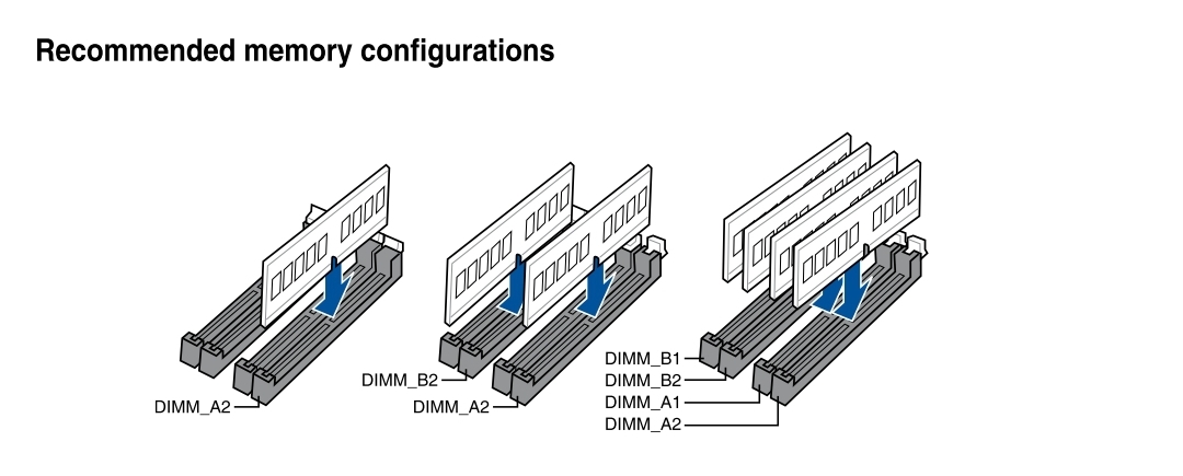

Podle manualu muze byt jediny modul ve slotu A1? Pametove moduly musi byt osazeny podle manualu k desce,
nelze je tam dat nahodne.
Nefunkcni sloty mohou byt zpusobeny i poskozenim pinu v socketu.

B360 GAMING PRO CARBON

b350-g
Dodatečně přidáno po 33 vteřinách:
edit 360-g
Příspěvky: 55062
Re: odpojují se USB zařízení
Jediny modul ma byt ve slotu A2, nikoliv A1.
V A2 take nefunguje?

zkousel jsem jen b1b2+a2, samostatne a2 jsem nezkousel. Vzhledem k tomu ze potrebuju vsechny, nema smysl to resit, deska jde dnes zpatky prodavajicimu
Příspěvky: 55062
Jak rikam - funkcnost 4 modulu soucasne je spis vyjimka, nez pravidlo. Muzes hledat dlouho
desku, kde ti budou fungovat ty tvoje moduly. I kdyz pocitac jde zapnout, tak je obvykle problem
zaktivovat XMP profil a pouzit max. frekvenci RAM - 2 moduly OK, 4 moduly velka spatna.
Muzes skoncit treba se 4x 3600 MHz moduly, ktere lze ale provozovat dohromady jen na 3000 MHz
nebo XMP nejde aktivovat vubec a bezi na 2400 MHz.
Bud rad, ze ti to kvuli tomu vezme prodejce zpet, temer vzdy je to vina modulu a ne desky,
to ze funguji v jine desce nic neznamena. Kdyz koupis novou desku, tak se muze chovat stejne.
Pocitace se zasadne osazuji 2x 16 GB a ne 4x 8GB moduly (samozrejmne koupenymi jako kit).
Proto se prodavaji kity modulu, kde jsou stejne moduly ze stejne vyrobni varky. To, ze zkombinujes
moduly stejneho typu vyrobene mesice nebo dokonce roky od sebe neznamena, ze jsou stejne.
Pokud to neni kit, pravdepodobnost bezproblemove funkce je vyrazne nizsi.
