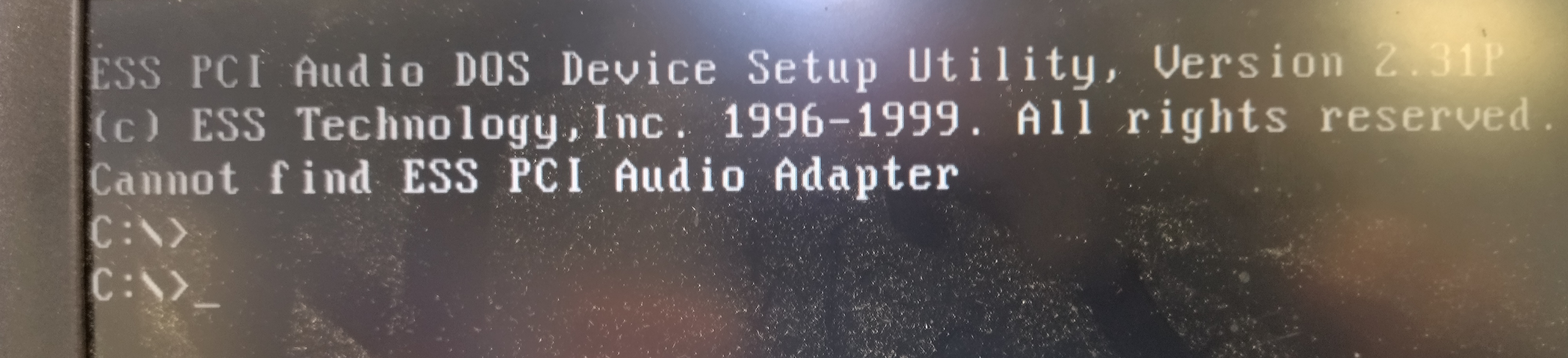

U stařičkého notebooku Dell Latitude D620 je hláška po startu viz. příloha. Jak postupovat při opravě a prosím o radu jak systém tam dát - nenáročný Linux Puppy? Niebo Debian. Nyní jsou tam win 98.díky za odpověď.

Neni co opravovat. Chyba v DOSu ktery tam nekdo kdysi nainstaloval te nezajima.
Dej tam bud Kubuntu nebo Windows 7.
Ale pocitej s tim, ze si na tom nepustis zadne video ve vyssi kvalite a pri zobrazeni slozitejsi stranky to vytuhne.

nabíhají Windows a pak to spadne do této hlášky

Kdyz preinstalujes OS zmizi i ta chyba.
Je treba ale behem instalace sformatovat komplet cely disk.

paolov píše:nabíhají Windows a pak to spadne do této hlášky
Nespadne, takto je to spravne.
Radu ohledne OS jsi dostal vyse.
Příspěvky: 55062
Re: Dell Latitude D620 problém při startu
Spousti se ti tam DOS ovladac pro zarizeni, ktere v tom pocitaci neni a byt nemuze, proto pise chybu.
Dela to presne to co ma - ten blikajici kurzor s C:\ je spusteny operacni system.
https://cs.wikipedia.org/wiki/MS-DOS
Vubec neres tu "chybu" a proved instalaci Windows nebo Linuxu.
Tazatel uvádí, že jde o OS Win98. => zobrazení startovací obrazovky, poté řádky DOSu (autoexec.bat), a poté pokračuje start woken, který ale nepokračuje.
Mám pocit, že chyba v autoexec nezpůsobí zaseknutí startu w98, wokna ji prostě ignorují. Tedy systém je poškozen.
Řešení tu už bylo sděleno.

Ze jde o Windows 98 tam je az po editaci prvniho prispevku. Nic to ale nemeni na tom, ze
kdyz dojde k formatu disku a instalaci OS, problem zmizi.

@paolov - jde o Win98, spadlo to do dosu. Co můžeš zkusit je nastartovat wokna ručně...
Jak je kurzor C:\> napiš tyto příkazy:
Kód: Vybrat vše
cd Windows
Win.com
A uvidíme, zda se wokna spustí.

Na co bude notebook: do dílny, bude off-line jen v něm budou PDF s návody nic více nic méně.
Vyzkouším po příchodu domů řadu dle posledního příspěvku.

A ten notebook byl predtim funkcni a nastartoval do Win98? Nebo ti ho nekdo dal, je tam dost mozna disk z jineho notebooku nebo jen DOS vytazeny z Win98 a nikdy to do grafickeho rozhrani nestartovalo?

Na trosku novejsi D630 Win7 slapou vcelku solidne, spis bych videl jako problem na teto D620 rozchodit W98 (pri vsi ucte k tazateli).
