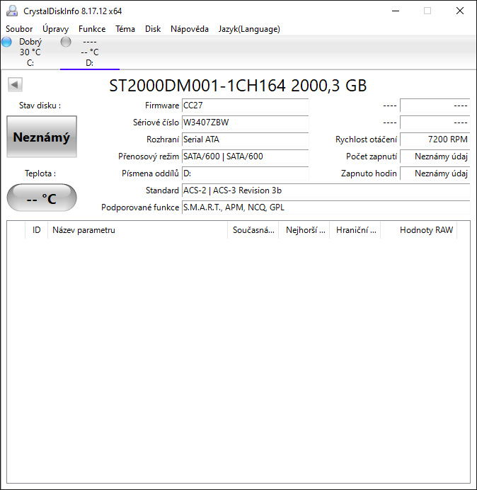

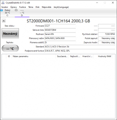

Crystal disk info mi ukazuje jenom název + popisky v záhlaví... Stav disku: Neznámý Teplota: nic
Přitom jsem z něj právě teď stahnul asi 12GB videa na flash disk - trvalo to 1,5 hodiny...
Zkusil jsem Avast na D: - ale nejsem si jistý , že něco běží - žádný procenta, nic...
Pustil jsem z D: video, ale vubec to nereagovalo... a než jsem tohle dopsal (asi 10 min.), najednou se mi spustilo...
Ve správě disků mi to píše jen "v pořádku", ale u c: a flashky to píše "V pořádku, aktivní"

Tak daj sem aj screen zo Správa diskov.Ale možno Barracuda doslúžila.Skús vymeniť SATA kábel.

Vypadá to na vadný disk. Můžeš ještě zkusit ten CrystalDiskInfo.
Odpoj disk, zkus tu hru nainstalovat na C, a pokud to bude chodit dobře, tak je problém v tom disku.
Může být poškozená jen mechanika, například se zadírá ložisko apod., a přitom sektory jsou v pořádku, a ukazuje to bez chyb. Nebo také může být vadná elektronika.
