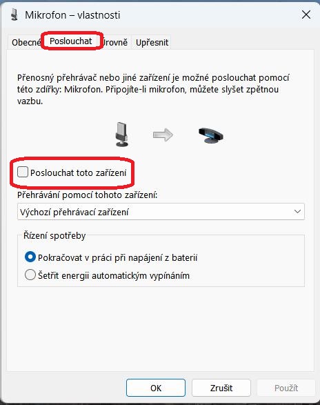

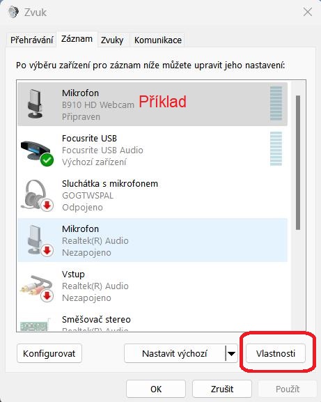

S největší pravděpodobností máš aktivní mikrofon a u něj v nastavení zaškrtnuté Poslouchat toto zařízení.

To mám stejné jak ukazuješ a stejný to je, taky se mi hodne stava když přejíždím přes podložku myší tak to dělá jiny až identicky zvuky
