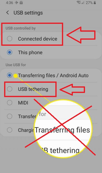

Zkus zvolit v telefonu - nastavení/usb/usb ovládá/připojené zařízení

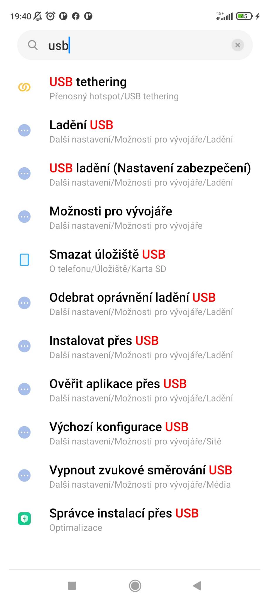

Nic takového nemám, USB ladění je zapnuté jinak ho ani router bez toho nevidí.

Tohle:
S usb laděním to fungovat pravděpodobně nebude.

usb tethering jako primární nastavený je , kontrola na Xiaomi note 9 pro není
Dodatečně přidáno po 2 minutách 19 vteřinách:
Koukej
