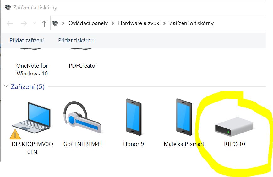

Prosím, poraďte laikovi, co je jen uživatel.
Mám nový SSD disk Crucial P3 Plus 1TB a k tomu Externí box Orico M2PV-C3-BK-EP 10Gbps. Zakoupeno v Alze. Sestavené je to asi správně, dioda svítí modře. Po zapojení do ntb se sice ozve zvuk rozpoznání nového zařízení, ale v "Zařízení a jednotky" se disk neobjevuje. Když otevřu panel Zařízení a tiskárny, tak se tam objeví pod názvem RTL 9210 (připojen k portu USB 3.0 ... bez ohledu na to, kterým kablíkem a do které dírky ho připojuji).
Když chci spustit zálohování přes Macrium Reflect, disk není k dispozici.
Prosím, můžete mi někdo pomoci radou? Dík.

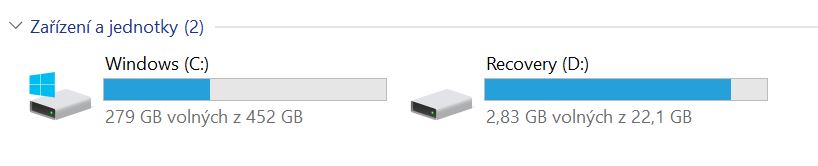

Nevím čemu říkáš zařízení a jednotky.
Spusť "Správa disků" a tam jsou vidět všechny disky. ( https://www.napocitaci.cz/33/sprava-dis ... ulZX7UDBY/ )
Disk by měl být online. Pokud tam disk není vidět, tak ho zkus připojit v jiném PC.

Zařízení a jednotky, Zařízení a tiskárny ... viz obrázky.
Ve správě disků ho asi vidím, je online, ale Nepřiřazeno. Co s tím?
Dodatečně přidáno po 37 minutách 18 vteřinách:
Tak jsem na to šla podle návodu zde: https://www.youtube.com/watch?v=PHrllWU1fsw a zdá se, že to funguje. Disk už vidím.
