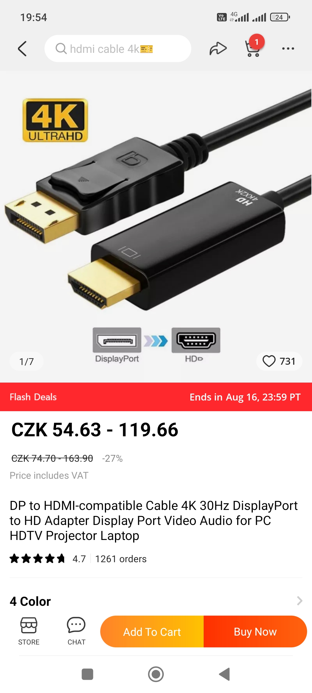

Kabel sem zkoušel tento

Po připojení se právě vůbec nic nestalo. Ani to nepíplo. V nastavení zvuku ve Windows se žádný nový výstup neobjevil. Jasně, jednalo se o levný kabel z Aliexpressu, kdybych ho chtěl na obraz, vemu značkový a kvalitní, ale v tomhle případě sem chtěl ušetřit, klidně koupím jiný kdybych měl jistotu, že fungovat bude. Nedokážu právě určit, zda je chyba v kabelu, nebo to takto zapojit skrz redukci prostě nejde.
