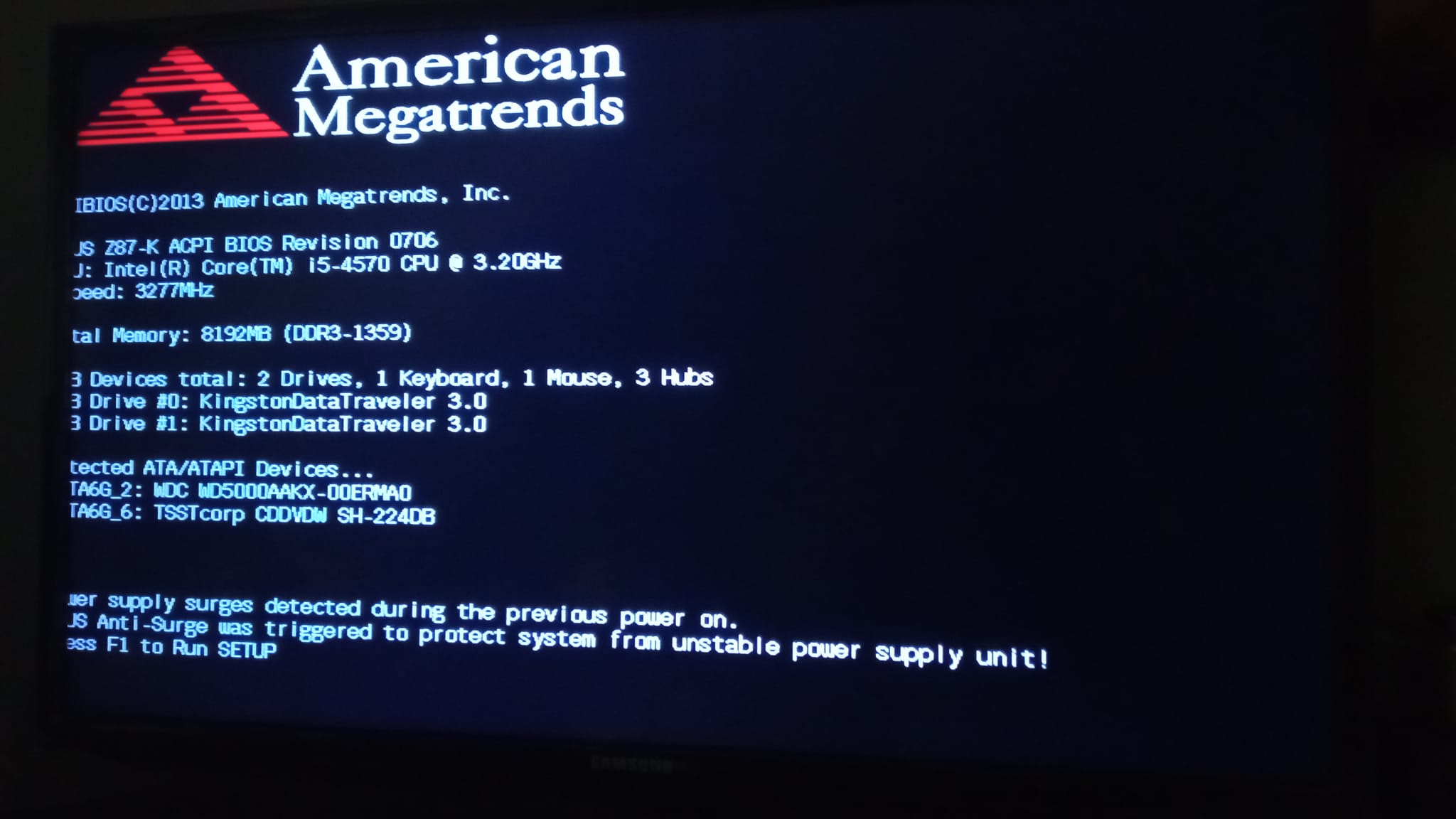

Zdravím, mám dotaz. Při hraní her, vždy po nejaké době se PC restartuje a po zapnutí ukáže vždy tuto hlášku:
Kontrola teplot (SpeedFan), disku (CrystalDiskInfo), pamětí RAM (MemTest), CPU (HeavyLoad) Vše bylo v pořádku. Na počítači byl i měněn zdroj. OS byl přeinstalován.

"Usb anti-surge byl spuštěn k ochraně systému před nestabilním napájecím zdrojem". Co tam je za zdroj ?

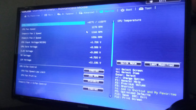

Je i toto v pořádku?

Ta ochrana to vypíná kvůli podpětí. Na +5 V i +12 V je víc jak 5% odchylka napětí
