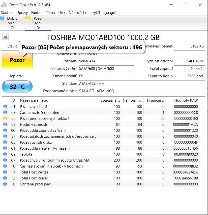

od zakoupení NTB (Dell Inspirion 7566 s Win10) mám střídavě problém s BSOD - hned od zakoupení jsem viděl BSOD klidně i 3-4x denně. Podpora mi bohužel neustále tvrdila, že je to všechno v pořádku (SupportAssist totiž neuměl najít žádnou chybu), nakonec jsem si problém vyřešil sám v kombinaci s vyčištěním disku od všech předinstalovaných kravin, přeinstalací OS a ještě pár věcí (co jsem všechno zkoušel si už nepamatuji, jsou to 4 roky zpátky).
NTB fungoval vcelku normálně, to že jednou měsíčně jsem měl stále problém s BSOD mě sice štvalo, ale rozhodně méně než, než několikrát za den. Ovšem včera v noci místo modré obrazovky byla oranžová, NTB začal vydávat divné zvuky (nikdy jsem se s tím nesetkal) a než jsem si došel pro mobil abych si vyfotil chybu, NTB se vypnul. Ráno naběhl v pořádku (aspoň se to tak zdálo), dopoledne šlo normálně pracovat, ale jakmile jsem chtěl spustit hru staženou přes Steam, vyskočila mi chyba "Chyba při operaci v rámci paměťové karty". Hra i Steam jsou ve svazku D (klasický HDD - TOSHIBA MQ01ABD100), práci mám na C (SSD LITEON CV3-8D128-11). Na Steamu mimo jiné nejde od dnešního dne zobrazit knihovnu, všechno ostatní funguje. Cokoliv, co dělám na D, mi přijde pomalejší, ale možná si to pouze vsugerovávám.
SuportAssist poprvé našel nějakou chybu:
- Pevný disk - Selhal
Seznam kódů chyb
- Cílený test čtení - WHD20-V7Q
- Krátký samočinný test SMART - WHD16-LLP
Může mi někdo zkusit poradit, co je to za chybu (google mi moc nepomohl)? Mám si rovnou zálohovat data a objednat nový disk nebo existuje třeba nějaký program, který umí udělat důkladný scan a odhalit přesnou chybu?
Díky

Podívej se na SMART toho disku (pomocí aplikace CrystalDiskInfo). Pak budeš chytřejší...
Re: Umírající disk? Dell Inspirion 7566
Takže to více méně znamená, že disk odchází?
Btw. lze věřit hodnotám "Počet zapnutí" a "Zapnuto hodin"? Nemohu si pomoct, ale nesedí mi. NTB mám 4 roky a pár měsíců, abych za tu dobu zapnul NTB tolikrát, tj. v průměru tak 3 spuštění na den... (jedině že se jako zapnutí počítá i přechod do úsporného režimu a následné spuštění - to už by mohlo sedět). Druhá věc je počet hodin, pro disk D je údaj 6762 hodin, pro disk C 2726 hodin. Disk nebyl nikdy měněn, jak je tedy možné takový rozdíl? Přitom na C je OS, takže přeci C musí běžet vždy a pořád, pokud běží NTB. Jinak počet zapnutí disku je v podstatě totožný, 4639 pro C, 4640 pro D.

A lze nějak vysvětlit, že mezi disky je rozdíl 4000 hodin provozu? SSD na C má sice téměř stejný počet spuštění (až na jedno), ale o 4000 méně hodin.

Častější vypínání a zapínání diskům (aspoň u notebooků) nevadí, naopak jsem na to konstruovány. Tři, čtyři, pět zapnutí za den zvládají dobře a ušetříte tím i nějakou energii nebo baterku. Samozřejmě doporučuji si občas zkontrolovat SMART data a případně dle toho upravit své návyky. Vedle ukazatelů zestárnutí disku jsou samozřejmě důležité i ukazatele přicházejícího selhání. Asi nejdůležitější je počet realokovaných sektorů. Ona žlutá/červená barva u CrystalDisk programu.

Už jsem objednal SSD, počet přemapovaných sektorů jde vcelku rychle nahoru. Když jsem tohle téma založil, bylo jich pár stovek, v tuto chvíli již 12 tisíc.
To je hodnota BF? Tzn. disk zaznamenal 40 otřesů?

Kdysi jsem viděl takovou pěknou ilustrační grafiku, jak při větším otřesu narazí čtecí hlava HDD do plotny, tím ji poškodí a odlomí se z ní malinkatý kousek, který při těch tisících otáčkách za minutu litá v disku a poškozuje další a další části. To by odpovídalo tomu rychlému růstu chybných sektorů.
Jinak je to 40, ale v šestnáctkové soustavě, tedy 64 v desítkové.
