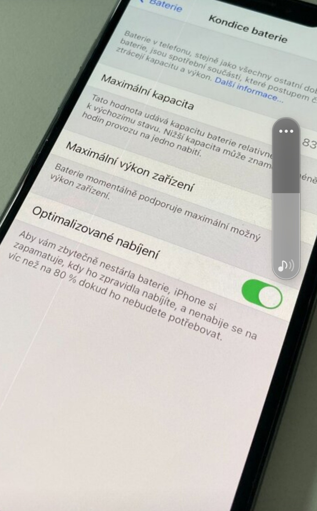

Dobrý den, zdravím tady na fóru po nějaké době. Do telefonu mi natekla trochu voda. Vodu jsem vysušil. A poté se mi objevila růžová čára přes displej viz příloha + nefunguje face id. Myslíte že by mohl být na vině flexibilní kabel od displeje? Děkuji za odpovědi předem.

Natekla voda do telefonu - jak, kudy ? Bylo provedeno rychle vysuseni (do 1h pomoci horkovzdusne trouby),
nebo se cekalo az vyschne coz muze byt doslova a do pismene rozsudek smrti pro elektroniku.
Je potreba telefon rozdelat a podivat se co se stalo - tech mist kam voda natekla bude vice .
Obavam se ze bude potreba vymenit displej, toto vypada na poskozeni LCD (i kabel je soucasti displeje).
Jestli se dostala voda do konektoru, muze to byt i na vymenu zakladni desky.

Nevím přesně kudy ale tipuji přes repracky. Vysušení proběhlo do 2h. Přítelkyně mobil tam byl taky, ten v pohodě, ale až teď se začal nepravidelně restartovat. Přisuzuju chybu u baterky co myslíte?
Dodatečně přidáno po 5 minutách 13 vteřinách:
Plus mi přijde, že je takový pomalejší
Re: Problém s displejem na iphone xs
Rozebrat telefon a podivat se dovnitr.
Staci kovova planzeta a 3 sroubovacky (idealne primo na Iphone, krome krizaku a sestihranu je treba i Y).
Zacina se klasicky odspoda (na YT spousta tutorialu), hlavne opatrne.
