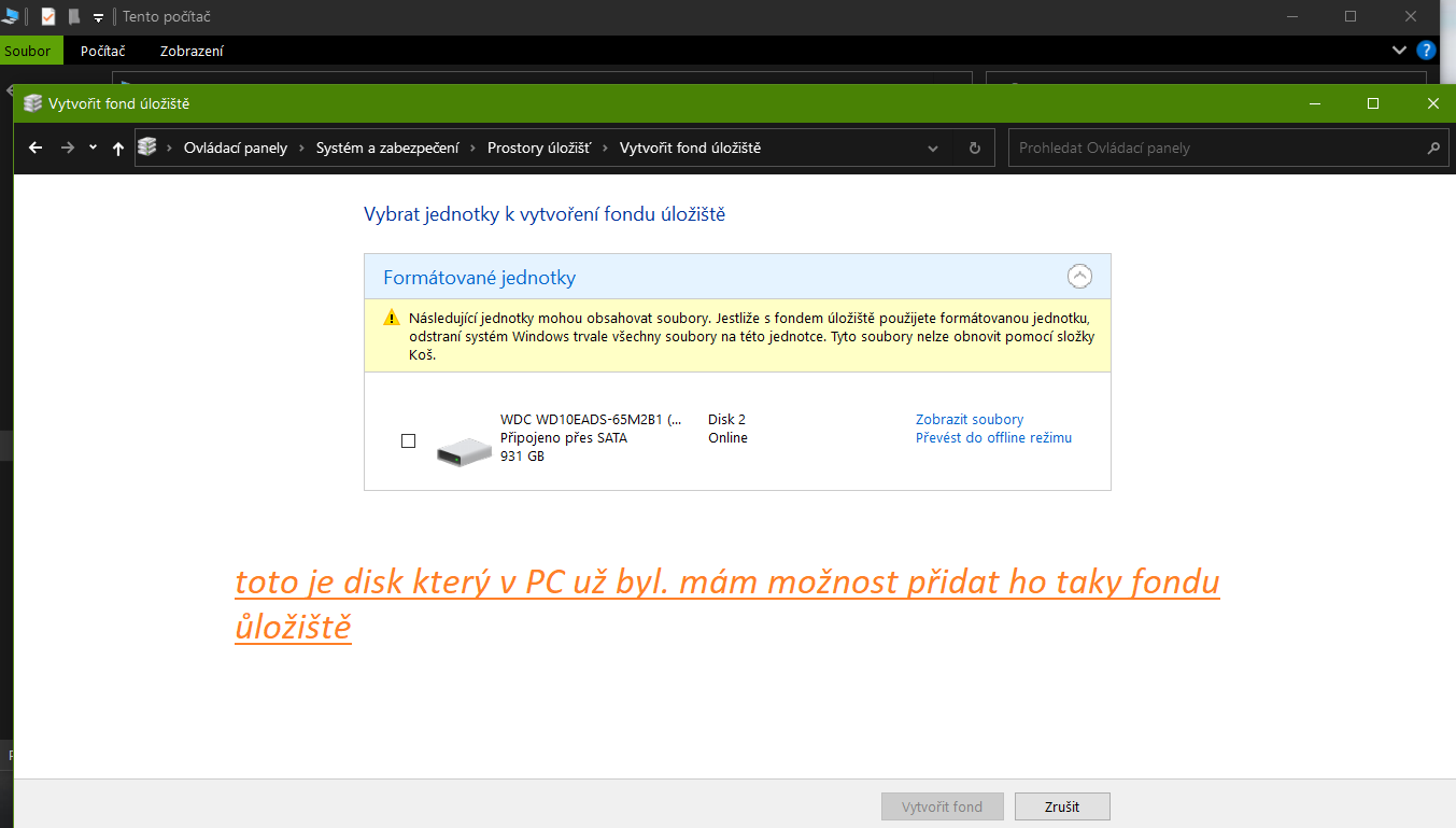

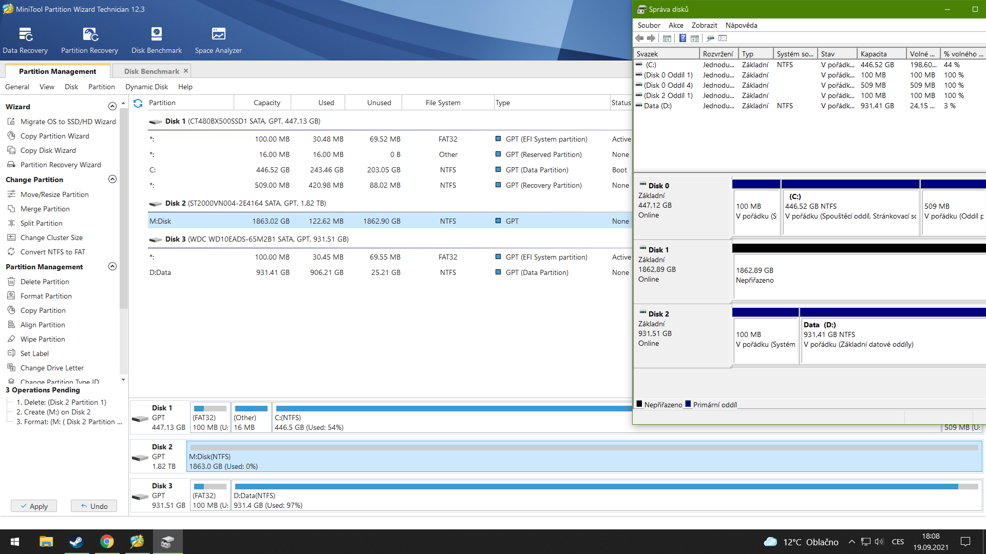

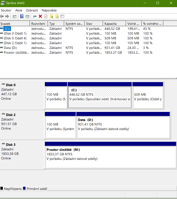

Když nabootuje Win tak nový disk není ve správci disků.

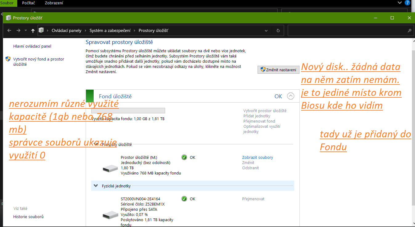

ALE je vidět jen v ´Prostory úložišť´ (fond ůložiště) .. když ho takto přidám (přidat jednotku) tak se mi zobrazí i v průzkumníkovi souborů a všude normálně i ve správci disků. takže ho můžu i naformátovat jenže když ho pomalu naformátuju a potom odeberu z fondu úložiště tak zase nikde není jako před tím

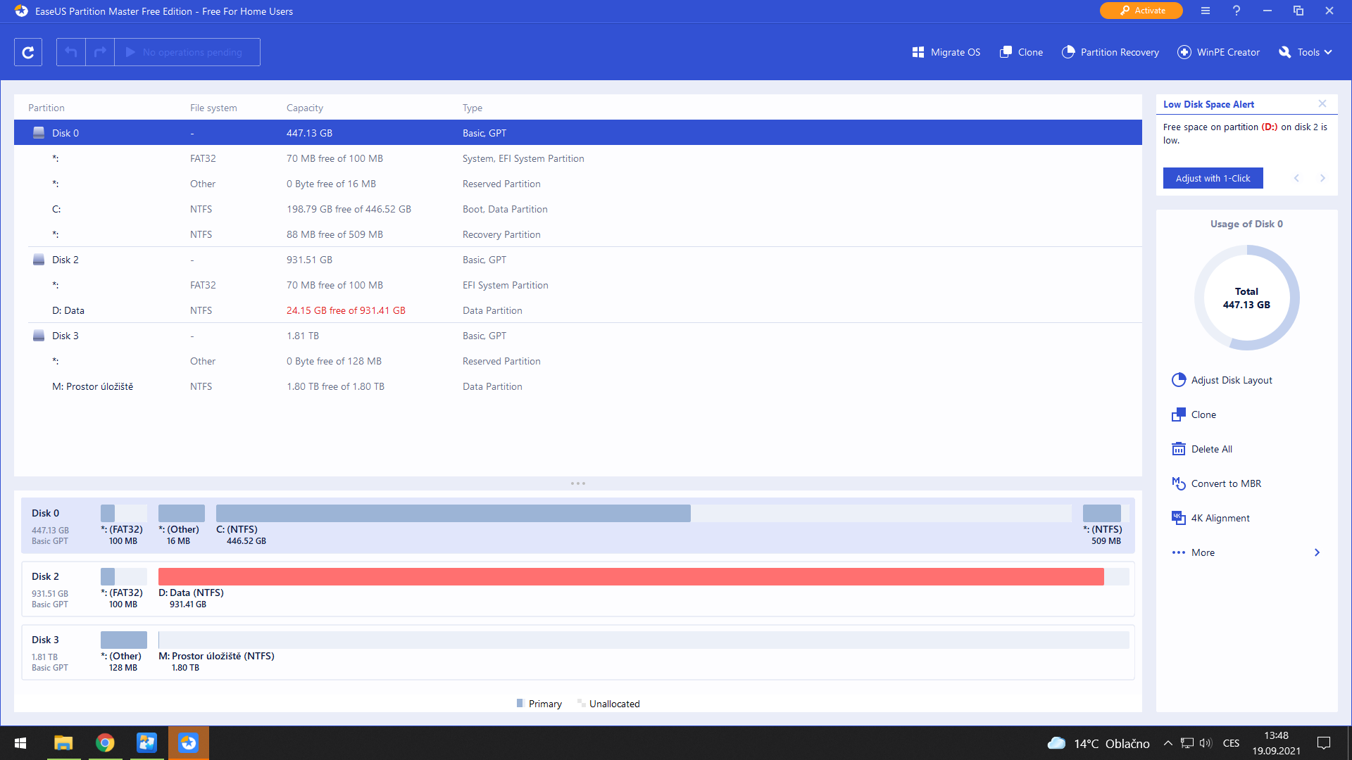

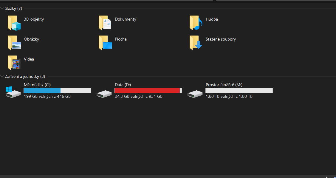

nejdřív jsem dal pomalé formátování a ve Fondu úložišt mi to ukazovalo že disk maximálně plny a vyhazovalo mi to oznámení (průzkumník souboru ale ukazoval 0mb využito), teď jsem dal jen rychlý formát a je to zaplněné jen minimálně (průzkumník ale stále ukazuje 0mb využito a když na něj nějaká data dám tak ukazuje kolik vážně těch dat je)
co chci vyřešit je.. přidat nový disk aby byl jako ty původní (žádný fond úložiště) nevím totiž jestli to nebude problém až budu jednou chtít dát HDD do jiného PC (tak jako teď jsem si z toho starého PC připojil HDD a vše přesunul do nového PC). nebo nevím v čem obecně je to jiné a kdy to může být problém. snad je to srozumitelné
