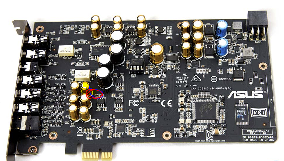

asus strix raid pro ... na označeném místě byla ta "hmota", nic nepáchne, nic nemá neobvyklou barvu ...

Re: oprava zvukové karty
Příspěvek od Over5 »
potom pozor pri merani kondenzatorov treba zmerat aj seriovy odpor tzv. ESR nie iba kapacitu, ak by to nebolo kondenzatorom tak by som si zadovazil nejaku spajkovaciu pastu, napatlal nou integrace a presiel teplovzdusnou pistolou alebo velmi opatrne mikropajkou, ale pozor aby sa nezlial cin medzi nozickami integracov
este ako pozeram na tu fotku, spominali ste nejake cvakanie tie 2 biele suciastky v lavom hornom rohu a vlavo zhruba v strede nad kondenzatormi nebudu nahodou nejake relatka?
