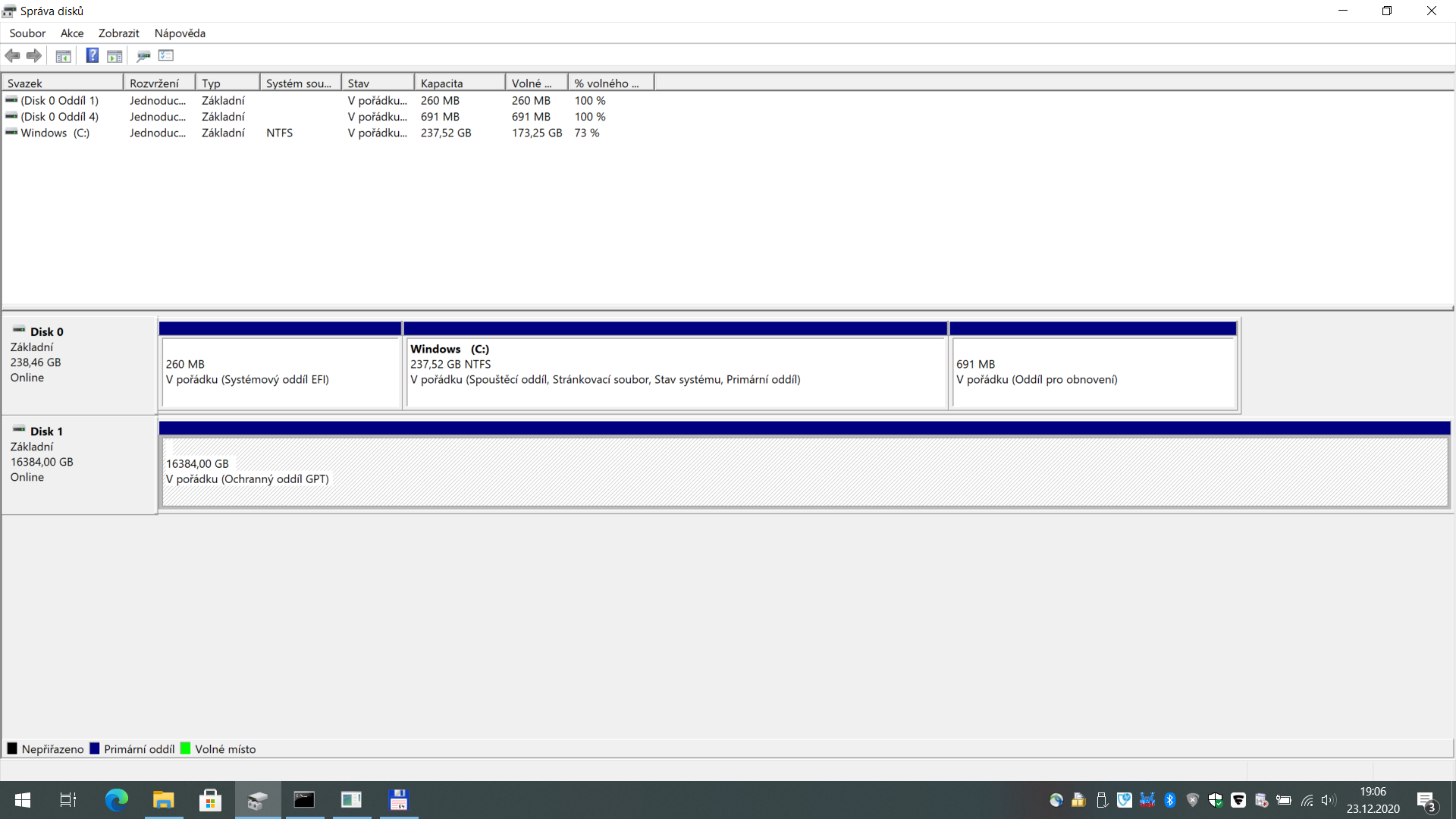

Zdravím vás,
HDD se začal chovat zvláštně. Počítač sice na něm nemá operační systém, bohužel však jsou na něm nějaká data, která při nečitelnosti disku brání načtení celého systému - zůstává černá obrazovka. Počítač se párkrát nabootoval a disk viděl, jindy zase ne a nyní se už x týdnů nemůžu do systému dostat.

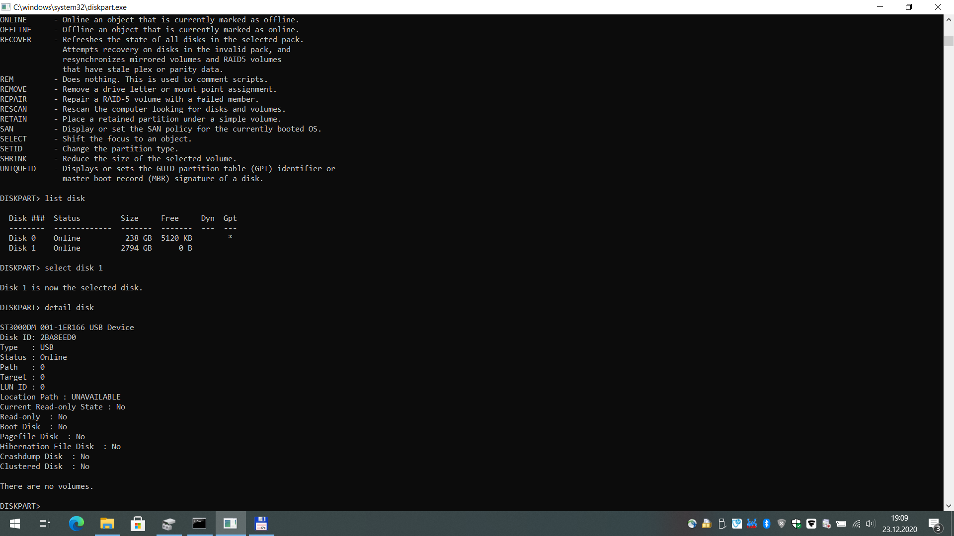

Půjčil jsem si tedy adaptér a na disk se šel podívat v jiném zařízení.
3TB disk na data, podle správce disků je online, ukazuje však nějakou velikost okolo 16TB. Nicméně v diskpartu jsem dohledal opravdu skutečnou velikost onoho disku. Problém je, že systém vůbec nevidí svazek. Na disku by měla být data snad v pořádku, alespoň podle skutečnosti, že nedávno ještě šel-nešel.
Co jsem se dočetl, při znovuvytvoření svazku a formátování na NTFS, což by měl být současný (zřejmě trochu rozbitý) souborový systém, přišel bych tak logicky o data a instalaci nějakých recover aplikací bych bral jako poslední možnost už jen z principu, že snad všechny jsou placené, mohl bych zadělat systém na notebooku, který mám půjčený (svůj jiný bohužel nemám, takže nemohu moc dělat neplechu) a cracklou verzi už vůbec ne.
Existují nějaké možnosti, jak disk rozchodit? Viz přílohy ze screenů.

Ak chceš skús, ako ho zobrazí ten program.
https://www.softpedia.com/get/System/Ha ... tion.shtml
Re: HDD nemá volume
Především - žádný adaptér. Disk musí být na sata.
Pak vyzkoušej nabootovat live linux - ten by se k datům dostat měl.
Převod na MBR u této kapacity nepůjde.
Re: HDD nemá volume
Co ukazuje Crystal Disk Info jako stav disku ?
