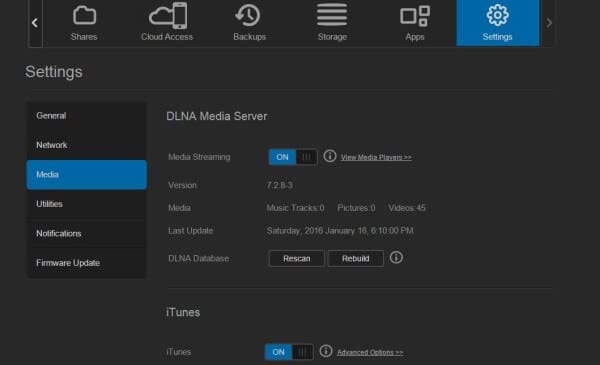

Re: Aktualizácia WD MyCloud
Příště napiš co "všetko" jsi vyzkoušel. Pro TV je třeba zapnout DLNA a povolit sdílení medií.
DLNA
DLNA
Povolit sdílení medií

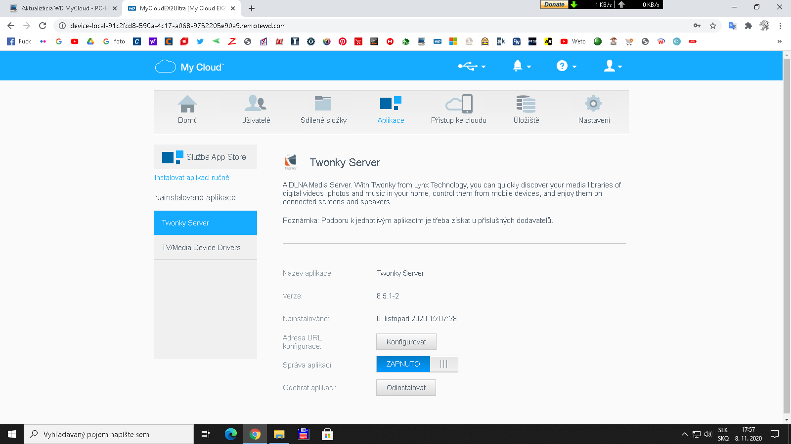

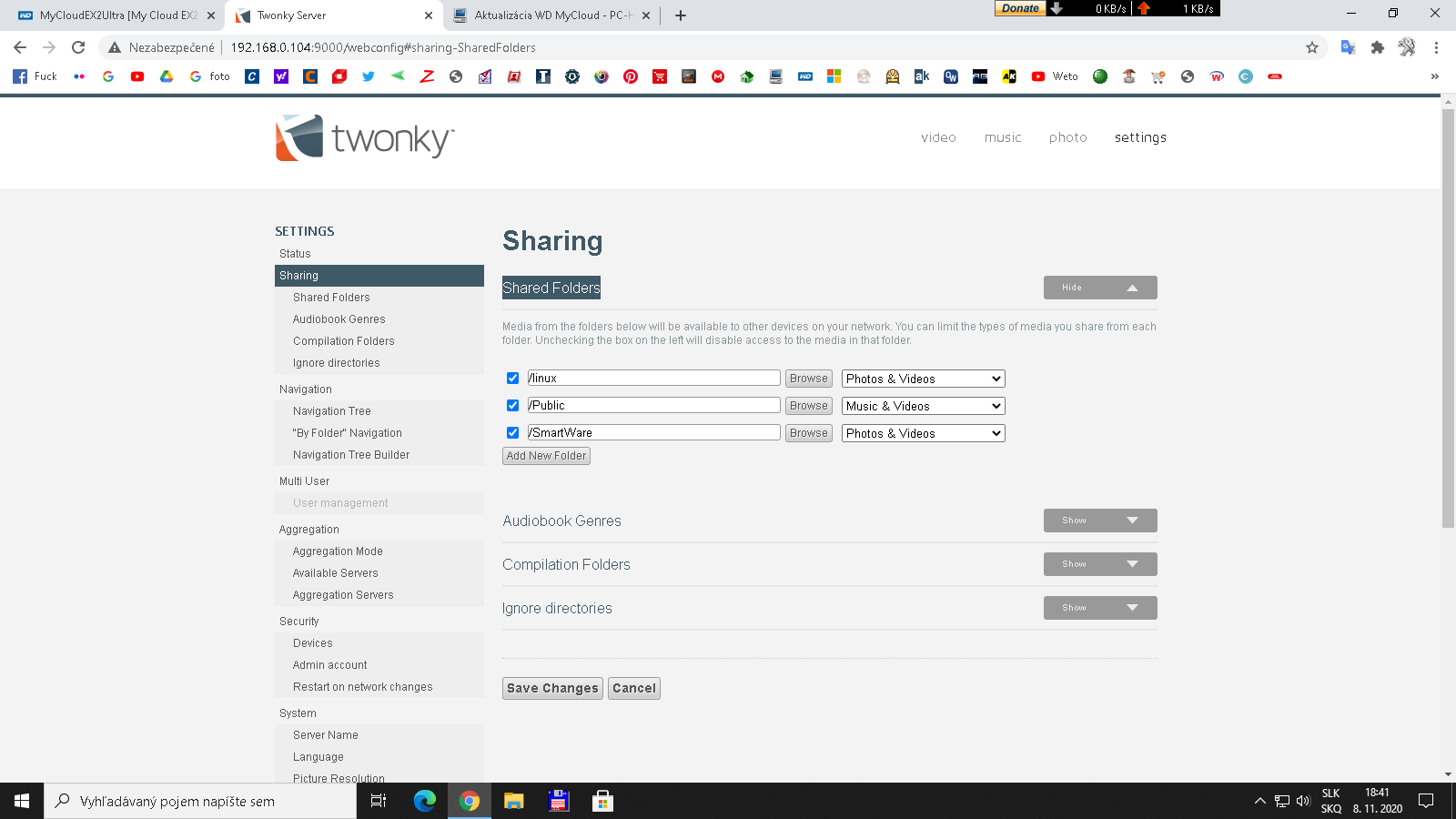

To všetko mám nastavené. Aj cez Kodi sa viem pripojiť. Ale sat. tuner s Enigma cez ktorý používam aj na nahrávanie mi vobec zložky nezobrazuje aj ked ho Mountnem. Ja mám Twonky server na NAS. Pred tým všetko normálne fungovalo.
Nastavil jsi to twonky pořádně?
Dokud nenapíšeš všechny kroky, které jsi udělal, tak můžu jenom hádat...

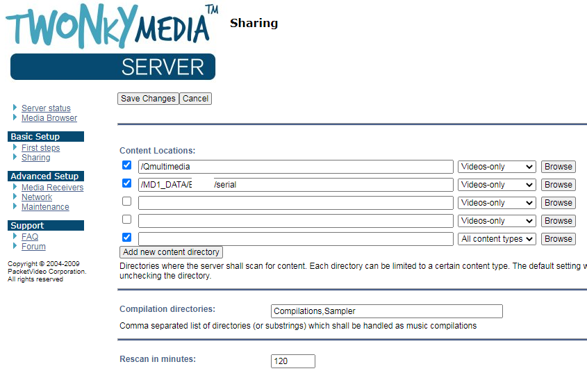

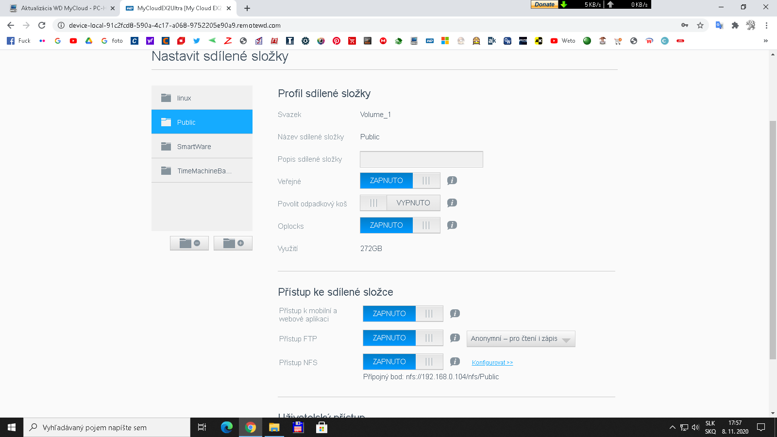

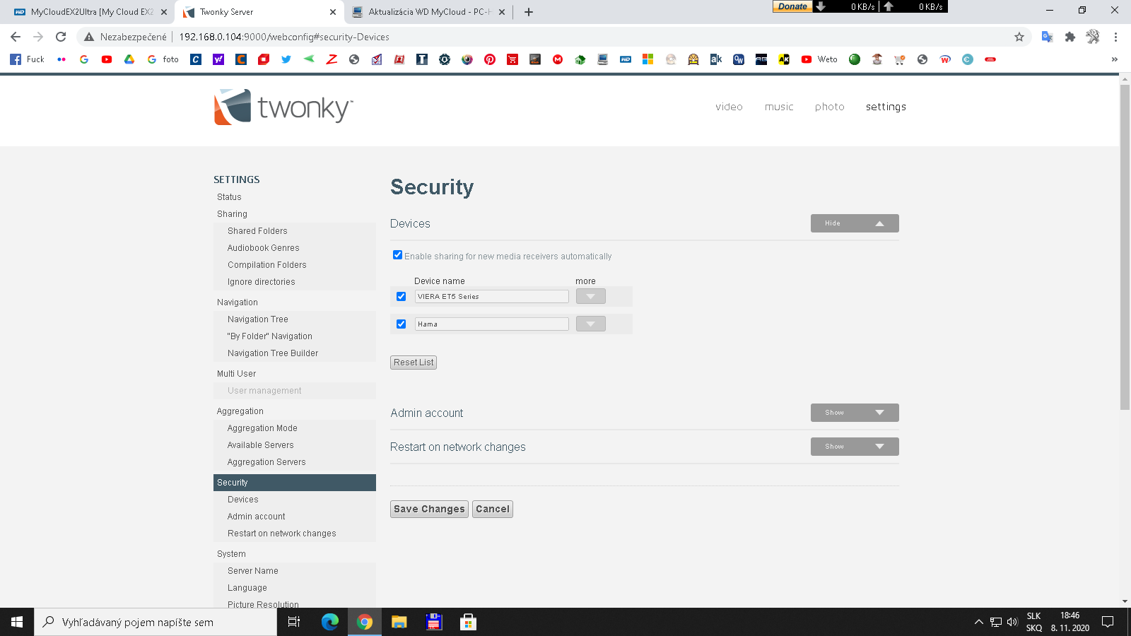

Nastavené to mám takto ale prečo mi v domácej sieti Cloud nevidno, jedine v KODI a v Twonky zase nevidím Sat.tuner. Predtým to všetko fungovalo. TV nevidí ani Twonky a v Twonky ho vidím.
Je mi líto. Takhle se můžeme bez výsledku bavit týden.
3x jsem tě žádal, abys napsal všechny kroky, co jsi udělal. A nenapsal jsi ani jeden. Místo toho mi pořád opakuješ, že to nefunguje. To už je patrné z prvního příspěvku. Končím.
