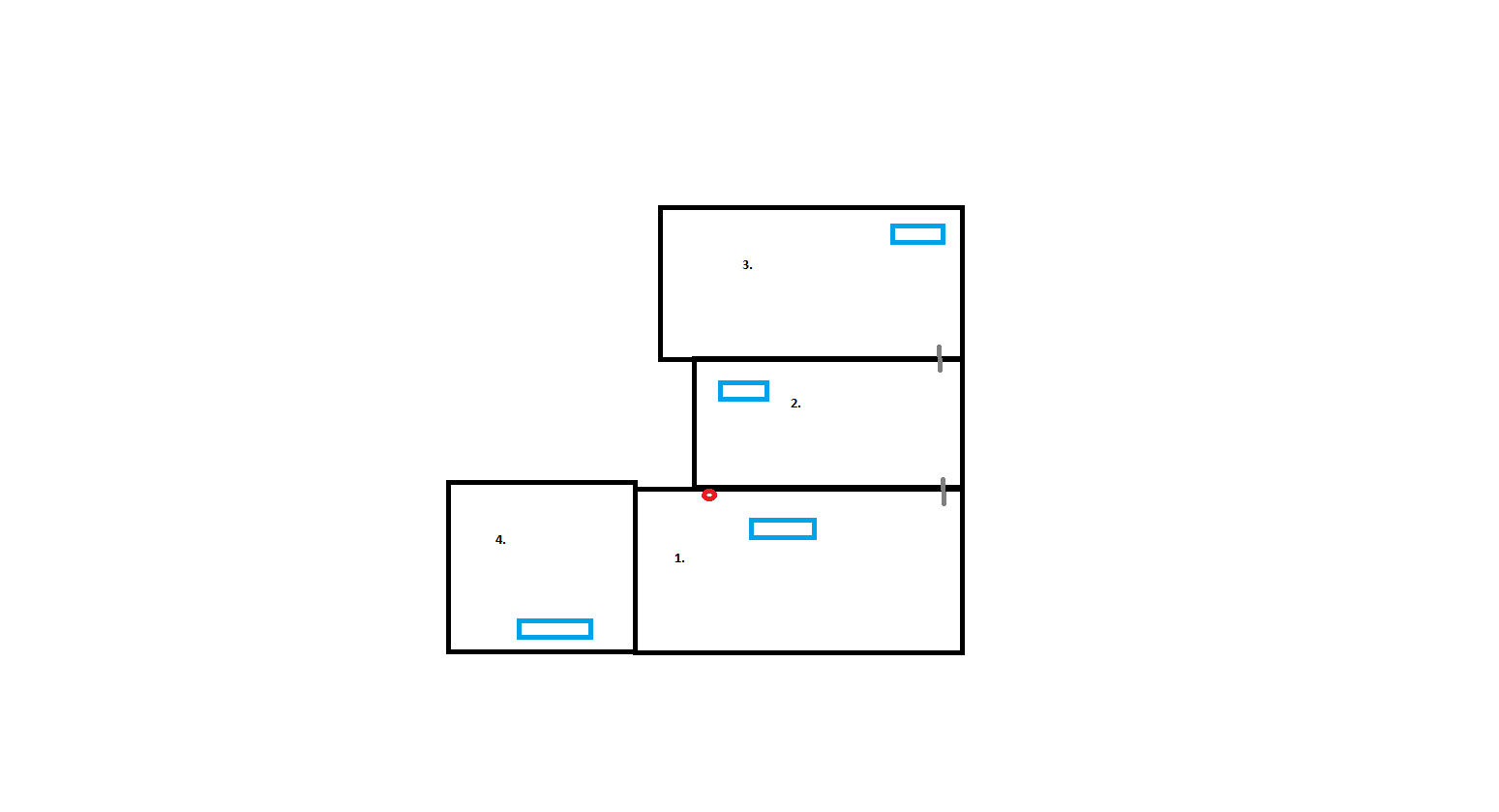

Možná to moc řeším, přitom bych věděl řešení když koukám na ty kabely a nic moc ani vědět nemusím
. Ono to taky 20 let jelo bez problémů. TV se neměnili od 2015, ale teď máme jednu novou na které to jede řekl bych až samo tzv.plug and play
Jde mi o jednu věc, dříve to tu dělal asi táta a ještě bylo o jednu TV méně. Takže v pokoji 1. je anténní zdířka(červená). Nejhorší je to, že díra v panelu je tak 10mm a tudy vede kabel, nevím jestli bych tam prostrčil dva, možná ale ano, nebo provrtám ještě více. Samozřejmě myslím už nakrimpované kabely, ale vím, že ty F konektorové jsou tenčí.
Když vezmu situaci teď, tak nejhůř je na tom pokoj 2. a nejspíš 3. zde není ještě settopbox, takže nevím jak to bude vypadat, táta chce koupit novou TV přitom není potřeba , přemýšlel jsem že tam dám toto https://www.alza.cz/strong-srt82-d5671564.htm co myslíte?
Nejlepší by bylo natáhnout rovnou 4 kabely a nebo maximálně jeden rozdvojit, když si vezmu, že to teď jede dobře, tak ten signál nebude nejhorší
Jinak by pro mě bylo nejlepší mít z antenní zásuvky Male na šroubovací F do rozbočovače a z toho pak 3 kabely F a na tu nejnovější TV bych risknul redukci, protože tam to jede skvěle všechno.
1. a 2. mají STB a 3. bude mít asi taky
Díky

A původně jsem myslel, že na ten rozbočovač hodím redukce a na redukce kabely co mám abych nemusel měnit kabely.

Účastnická zásuvka STA "ve zdi" - redukce F-IEC úhlová! - cca 50cm (dle potřeby) koax s F-konektory - rozbočovač 2/1 Toner XGHS-2D31 č.1(R1) - z jednoho výstupu R1 koax s F-kama skrz zeď do blízkosti TV 2 - rozbočovač 2/1 Toner XGHS-2D31 č.2 (R2) - z jednoho výstupu R2 koak F-F k TV2, z druhýho koax F-F k TV3, k televizím úhlový redukce F-IEC - z druhýho výstupu R1 kousek koax F-F - rozbočovač 2/1 Toner XGHS-2D31 č.3 (R3) - z R3 stejným stylem k TV4 a TV1.
Jestli seš z Brna, tak do OMKA, ale na Staňkovu!, je tam solidní borec a klidně ti konce i nalisuje a co bude třeba protahovat přes zeď, tak ti ukáže jak dát šroubovací f-ko, na Kaštanové jsou už teď paka co nic neví, tam se ve frontě radí zákazníci mezi sebou
Při takové samodomo "instalaci" v bytě to svádí k použití 5mm kabelů, ale to ti nedoporučuju, jelikož i 5mm Belden bílej má problémy s 256QAM a proměřit si impedanci kabelu nemáš sám šanci a "hoří" na tom i borci co se anténama živí desítky let.
