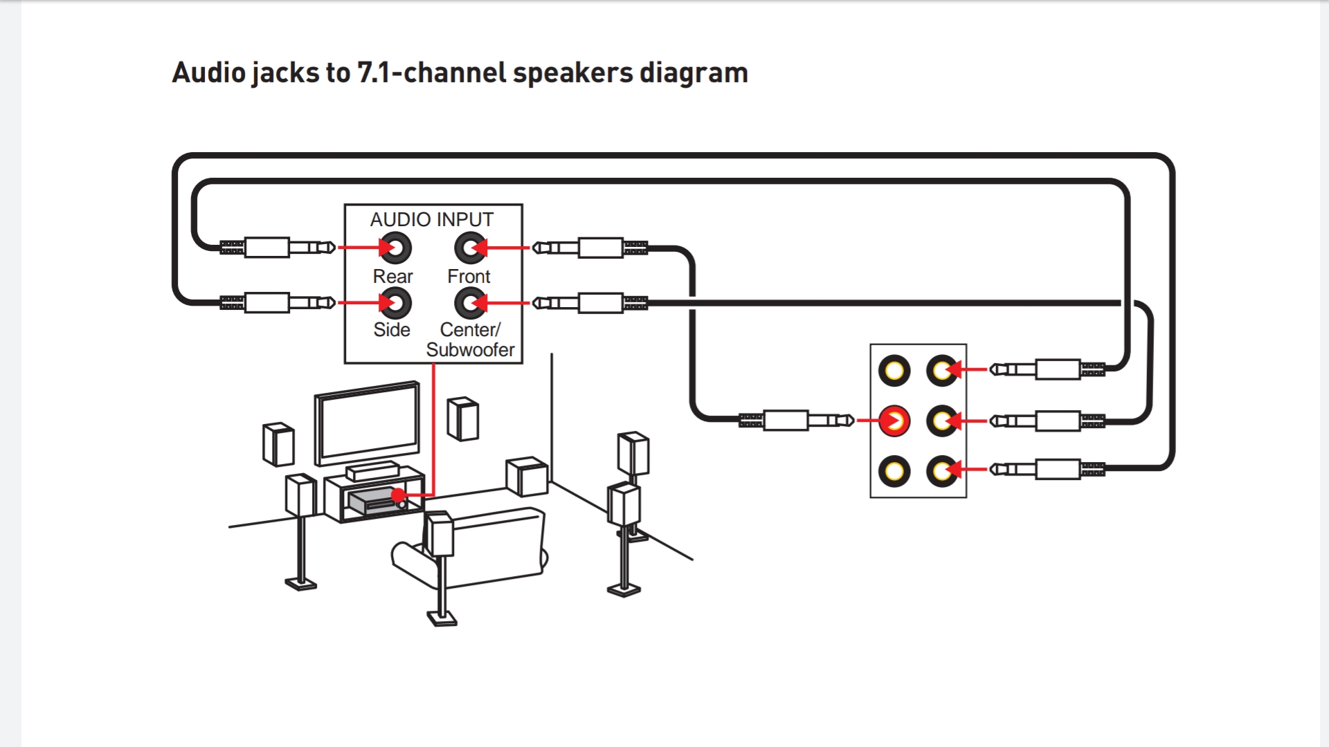

Ehm, ehm, kontrolní otázka soudruzi, pokud zasunete stereo jack na výstup centrálního kanálu, kolik kanálů bude hrát?
Re: msi b450 tomahawk Max -zvuk
Dva :-)
Subwoofer a center jsou 2 samostatne reproduktory.
Vzdyt to mas na tom obrazku - center je to dlouhe pod TV a subwoofer vpravo na zemi u zdi.
Vsechny vystupy z desky jsou minimalne stereo - jestli hraje jen jeden, je neco spatne, treba
bude neco videt ohleho vevnitr konektoru kdyz se do nej posviti.
Ja predpokladam ze at tazatel ten jack zapoji kamkoliv, tak zvoli 2.0 speakers / headphones.

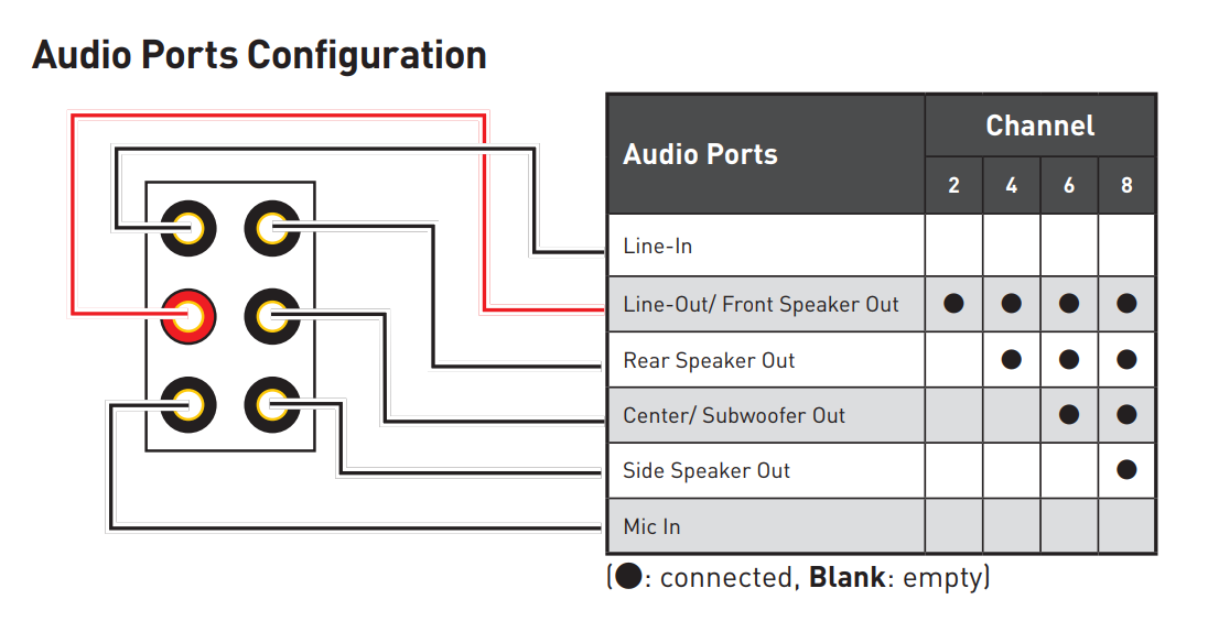

V line-in (prostredni) hraje jen levy. V line-out, po zneme v SW Realtec, ze jsou zapojeny predni repro, hraji oba,levy i pravy
Ono je to uplne jedno kam to zapojis, protoze ty porty jsou multifunkcni.
Ale primarne to mas davat do line-out, line-in je primarne MIC.
Vsecko je 2.0, nic neni mono, takto se to ma zapojovat.
