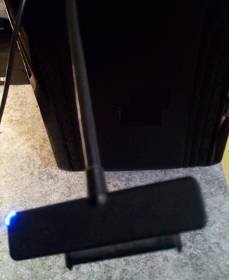

SATA kabel.jpg (4.86 KiB) Zobrazeno 659 x

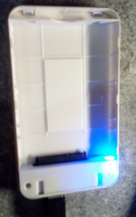

Nie.Je to Samsung Sata - USB.Ak máš nejaký prídavný USB radič na dosku do slotu, tak skús.A takto sa zobrazuje Box Axagon
Axagon Sata.jpg (4.37 KiB) Zobrazeno 648 x
