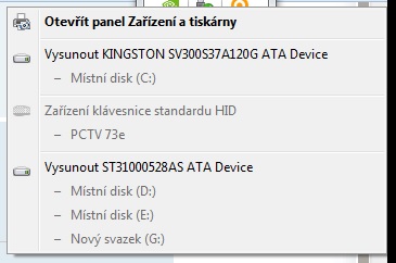

Poslední mrkvosoftí systém, který nehrabal zbytečně na disk byly win98.
Pochybuju, že by to šlo nějak ošetřit.
Možná snad jen s nastaveným AHCI disk odpojit.
- Přílohy
- ahcisata.jpg (25.96 KiB) Zobrazeno 938 x
Re: HDD se neustále samo probouzí
To HDD je jedinou věcí, která je při chodu notebooku slyšet. Na netu jsem našel, že to ve WIN 10 dělá více lidem, ale k řešení jsem se nedostal. Někdo navrhoval vypnout aplikace na pozadí.
