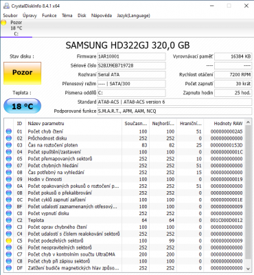

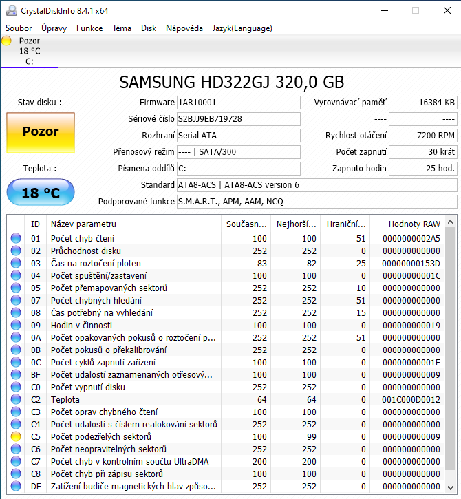

ani ne měsíc zpátky jsem si pořídil repasovaný počítač, ale už po několikáté se mi při startu systému spustila automatická diagnostika a oprava disku, přičemž jedna z nich trvala téměř půl hodiny. Disk je ale úplně nový, jak je vidět na screenshotu z CrystalDiskInfo - počet zapnutí cca. 30 a doba chodu cca. 25 hodin. Přesto se na disku objevuje 9 podezřelých sektorů. Chci se zeptat, zda se tento problém dá vyřešit softwarově pomocí nějaké utility, nebo budu muset počítač poslat zpět na reklamaci (což se mi moc nechce, hlavně při současném stavu). Přikládám screenshot i log z CrystalDiskInfo, pokud by z toho někdo z vás něco vyčetl.

01 100 100 _51 0000000002A5 Počet chyb čtení
02 252 252 __0 000000000000 Průchodnost disku
03 _83 _82 _25 00000000153D Čas na roztočení ploten
04 100 100 __0 00000000001C Počet spuštění/zastavení
05 252 252 _10 000000000000 Počet přemapovaných sektorů
07 252 252 _51 000000000000 Počet chybných hledání
08 252 252 _15 000000000000 Čas potřebný na vyhledání
09 100 100 __0 000000000019 Hodin v činnosti
0A 252 252 _51 000000000000 Počet opakovaných pokusů o roztočení ploten
0B 252 252 __0 000000000000 Počet pokusů o překalibrování
0C 100 100 __0 00000000001E Počet cyklů zapnutí zařízení
BF 100 100 __0 000000000009 Počet udalostí zaznamenaných otřesovým senzorem
C0 252 252 __0 000000000000 Počet vypnutí disku
C2 _64 _64 __0 001C000D0012 Teplota
C3 100 100 __0 000000000000 Počet oprav chybného čtení
C4 252 252 __0 000000000000 Počet udalostí s číslem realokování sektorů
C5 100 _99 __0 000000000009 Počet podezřelých sektorů
C6 252 252 __0 000000000000 Počet neopravitelných sektorů
C8 100 100 __0 000000000000 Počet chyb při zápisu sektorů
DF 252 252 __0 000000000000 Zatížení budiče magnetických hlav způsobené opakovanými úkony
E1 100 100 __0 00000000001E Počet cyklů načítání/vymazání

Ten disk je stary skoro 10 let, novy byt rozhodne nemuze - je nepouzity, nekde
se 10 let valel ve skladu. Z ciste technickeho hlediska je to na reklamaci disku.
Pripadne muzes do pocitace koupit SSD a dat ho misto to plotnoveho disku a ten
reklamovat samostatne.

Má jen 25 hodin provozu, Takže jak píše petr22, ležel ve skladu. Také se roztáčí 5,5 vteřiny.
Pomoci mu můžeš s podezřelými sektory, když na něho pustíš Sea tools. Buď je opraví nebo přemapuje. Ale, i když ho zprovozníš, tak stejně budeš muset průběžně hlídat smart. Nehledě k tomu, že Samsungy mají mizernou mechaniku a kvůli tomu také zavřeli krám. I když ležel ve skladu 10+ let, tak povrch ploten degraduje i při nepoužívání.
Podle mě je tento kus šrot, s kterým se nemá cenu zabývat.

Problém se vyřešil v podstatě sám, protože disk klekl úplně (naštěstí bez důležitých dat), takže nebyl problém jej vyreklamovat. Snad ten další vydrží déle... VYŘEŠENO
