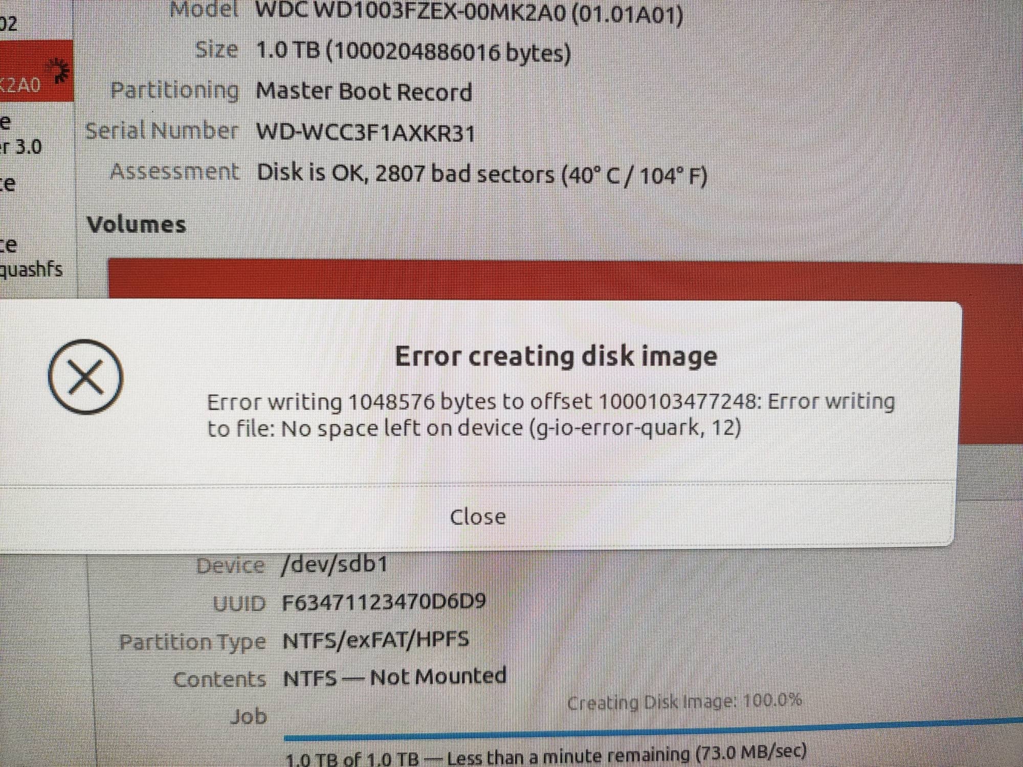

Tak jsem koupil 2TB hdd, dělal jsem image toho poškozenýho hdd (v ubuntu), dojelo to do 100% a hodilo to chybu, že je disk plnej. To jako že se 1TB soubor nevejde na 2TB prázdnej disk. :)
Včera to zas přes ten First Aid Kit běželo 22 hodin, dalo to 99,99% a na těch 0,01% to vymrzlo a odmítalo to jet dál.
Takže to vidím tak, že ten disk vezmu, rozmlátím o silnici, plotny přejedu autem někde na štěrku a hodím do koše. Jinak už nevim co s tím. :mad:
Jinak s tím DDrescue jsem nějak nepochopil jak se dělá.. A obávám se že by to dopadlo stejně.
(sorry za fotku mobilem, ale měl jsem jen puštěný to ubuntu z flashky, tak jsem nedělal screen)...

Re: Obnova dat z polomrtvého HDD
S DDrescue se dela tak, ze tomu zadas ktery disk ma klonovat kam a nechas to bezet
https://wiki.ubuntu.cz/ddrescue
Je to soft primo urceny na kopirovani vadnych disku.
