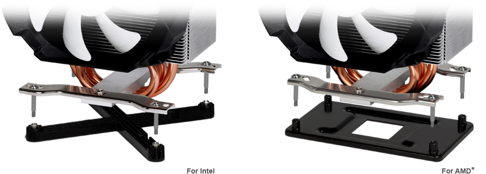

Srouby se maji sroubovat skrz desku do backplate, jestli to nejde, je neco spatne
Srouby musi drzet backplate ze spodni strany desky, takto (vpravo):
Nasledne se z horni strany uchyti prezka co drzi chladic.

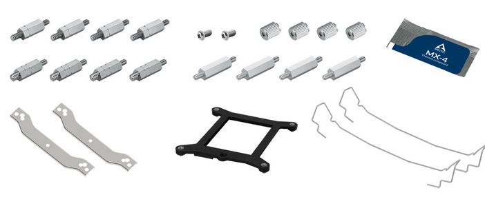

V baleni by mely byt 3 sady, jen jedna z nich jde pouzit:
Tim delsim zavitem do desky/backplate.

Jo děkuji za rady už jsem to vyměnil za tu správnou sadu a teploty jsou o 20 stupňů nižší.. popravdě nenapadlo mě že tam jsou i jiné sady ale že to jsou jen náhradní díky za rady.

Jeste ze je tam prilozen navod a v tom navodu je to napsane :-)
Kazdy socket ma jinou vysku, nelze to zamenit, budto to nebude drzet nebo to nepujde pridelat.
