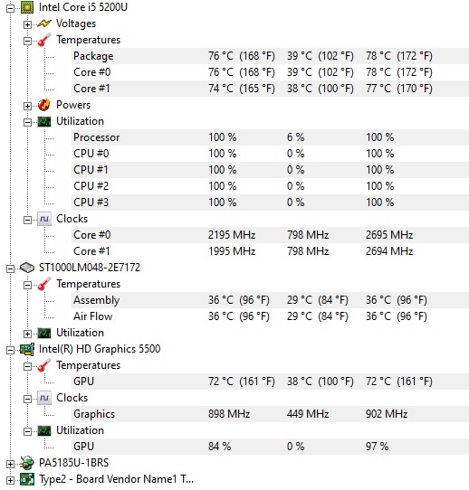

Tak jsem notebook rozebrala. Vyčistila chladič a dala novou pastu (pasivy notebook nemá :)). Složila, a spustila StressMyPc. Zde jsem nechala 15 minut běžet CPU a GPU test a výsledek je na přiloženém obrázku. Notebook zespodu již není tak horký jako dříve.
Myslím, že výsledek je pěkný ne?

při stress testu je to ok ... zkus hrát nějakou hodinku a nech běžet hwinfo ... na té integrované grafice to bude topit tak nebo tak, ale zabavit se dá ...

Tak i po několika hodinách to krásně drží teploty. Nedostává se to ani na maximum z testu. :)
