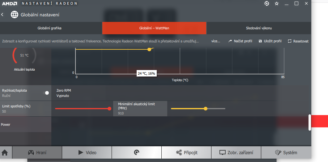

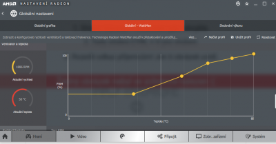

Je neco zapsaneho v Prohlizeci udalosti ve Windows ? V te chvili kdy se vypne obraz.
Toci se ventilatory na karte ? Na jednom tom obrazku vidim 0.
Bude nejspis zalezet na zatezi cpu a gpu v dane hre.

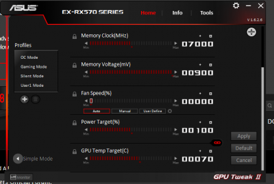

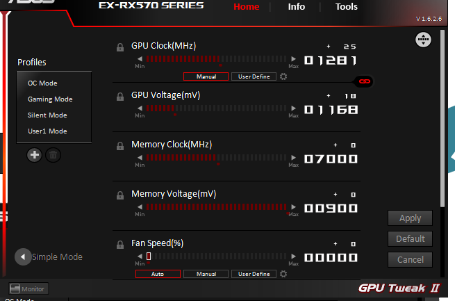

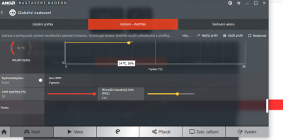

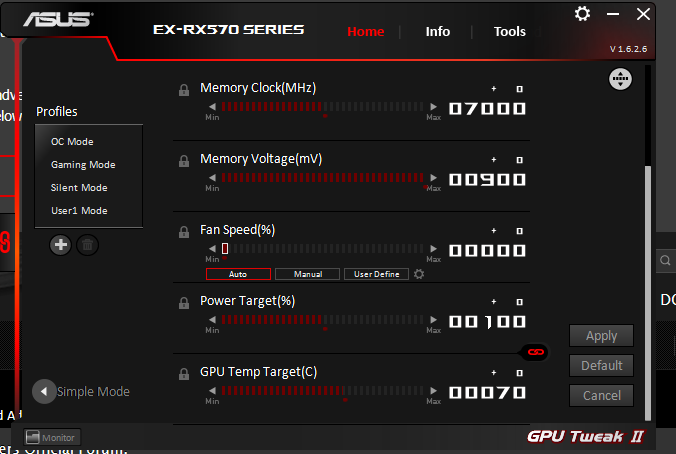

Hele někde na eng netu jsem vygoolil že mám zvednout tyhle věci a tu energii a zatím hraju hodinku a pohoda tak snad to vydrží.. screeny dávm do původního příspěvku
