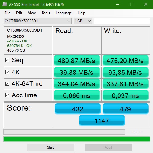

Ak dobre vidím ,tak on má ram 16GB a Ty 48GB v popise a zrejem rýchlejšie ram.Skús ten programhttps://www.alex-is.de/PHP/fusion/downloads.php?cat_id=4&download_id=9 , či nezobrazí upozornenie červeným písmom.Nemusíš spúšťať test.

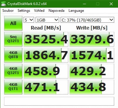

Povolil jsem tedy momentum cache a po restartu spustil ten CrystalMark:
Evidentně momentum cache běží. Ale co s tímhle? Vrátila se rudá záře... Kde tedy může být chyba?

Tie čísla sú odlišné od prvého screenu-vyššie.Nemám teraz možnosť skúsiť nejaký Cruciál disk.Ale je to podobné ,ako pri SSD Samsung a ich Rapid Mode.Už sa mi stalo ,že aj keď Win10 bežal bez problémov ,program od samsungu označil SATA-AHCI ovládač ,ako nekompatibilný.Skús ešte ten program AS SSD, či nebude upozornenie.Potom môžeš skúsiť vymeniť SATA-AHCI ovládač za inú verziu.

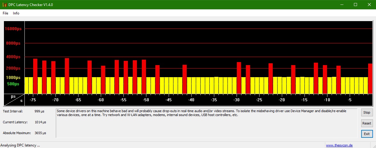

Vypnu momentum cache, restart a je klid:
Tak mi to chlapi vysvětlete, plíz
základní deska MSI MAG Z590 TORPEDO, CPU Intel Core i5-11600KF, chladič CPU NOCTUA NH-D15 Chromax Black, RAM Corsair 32GB KIT DDR4 3200MHz CL16 Vengeance LPX, GPU RTX 3060 Ti AORUS ELITE 8GB, SSD Crucial SSD MX500 1TB + MX500 500GB, HDD Seagate Bar. 7200.14 4TB + 2TB, zdroj Corsair TX650, skříň Corsair 500R, mech. Samsung SH-224DB, LCD BenQ GW2450HM - 24", OS Win10 64bit
Re: Crucial SSD a funkce momentum cache
Tak možno nielen SATA-AHCI ovládač ale niektorý z vyššie spomenutých treba aktualizovať.

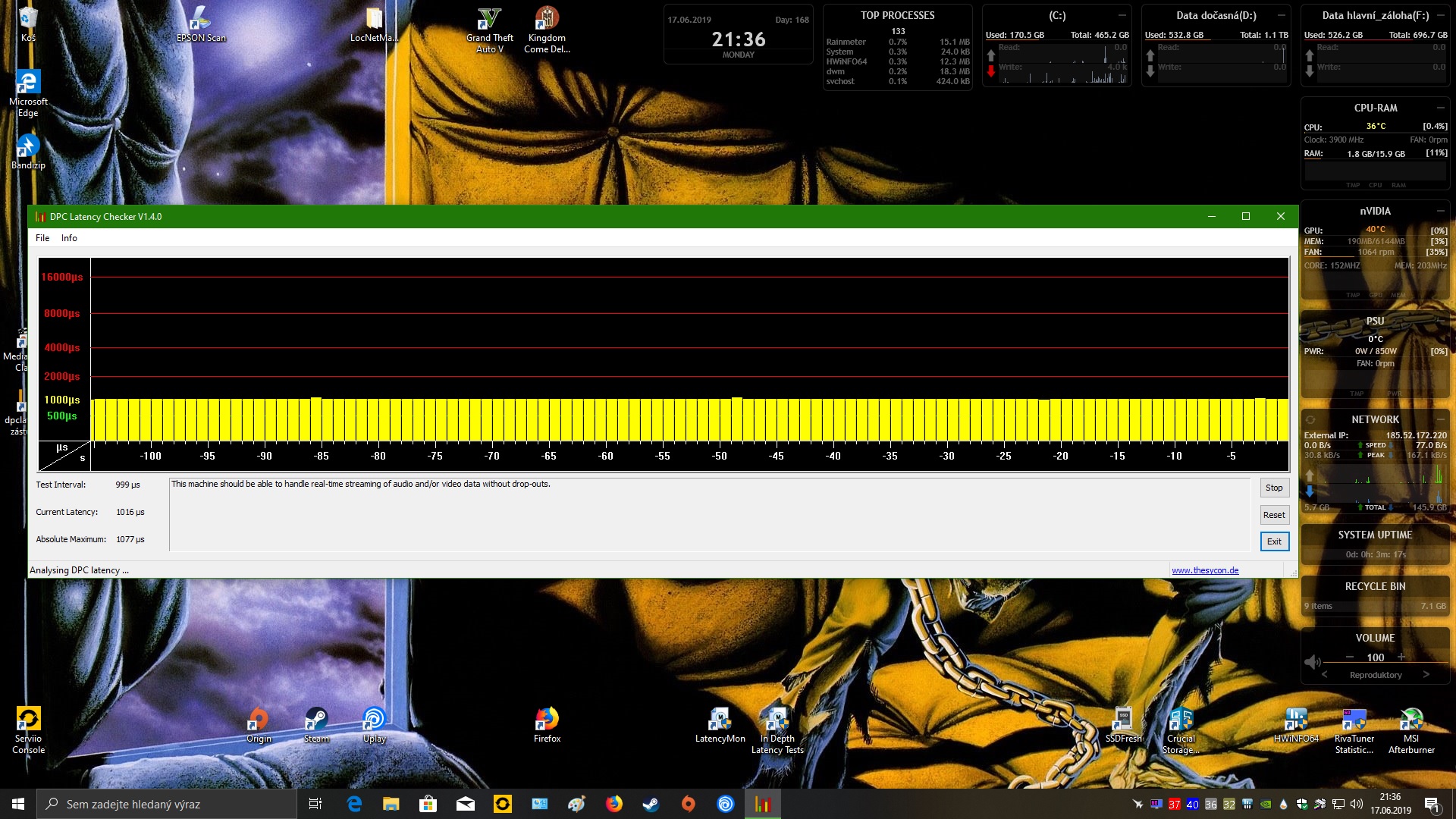

malay píše:S Windows 7 bys měl krásný nízký zelený plot, podle mě tam dělá binec ovladač. Ale který, to je otázka?
No, s tím jsem se právě trápil před pár měsícema. Nepřišel jsem na to, vypínal/povoloval/zakazoval/odistaloval postupně všechno možný. Neskutečně mě sr*lo to lupání ve zvuku - jakéholi video, jak z HDD tak z webu - takže problém síťovky/ovladače (což by bylo nejjednodušší, většinou to všude píšou) to nebyl, no a pak to hledej...
Po tom reinstalu windows jsem přišel na to, že hned po povolení funkce momentum cache to začne blbnout. A to v tom screenu je jen začátek. Ono se to tak rozvášní do mega strašnejch čísel a lupance jsou zpět...
No tak nebudu používat momentum cache a je to. Ale snad to není známka toho, že se mi v kompu roz*sírá něco jinýho...

Na test si spusť CrystalDiskMark
Skúška , čistá inštalácia Win10 Crucial MX300,zapnuté Momentum Cache

Na porovnanie test SATA ovládač v.17
SATA ovládač v 6

Když nainstaluji Realtek, tak mi to začne taky vylítávat nahoru, to už mám vyzkoušený. A zkoušel jsem jich asi pět.
To je taky program/ovladač, hned vedle Intel Rapid Storage Technology, kterýho se bojím.
Spíše se zeptám, když jsi postnul ty screeny DPC - neřešíš, proč to nemáš zelený? Žlutý znamená jakože dostatečné, ale mohlo být líp... A jak jsi to dlouho nechal zapnuté? Taky záleží, který programy přitom spouštíš a vypínáš. Pokud mi v jednu chvíli ukázal 20 000 a nechám to zapnuté, po nějaké době mám i 100 000...
