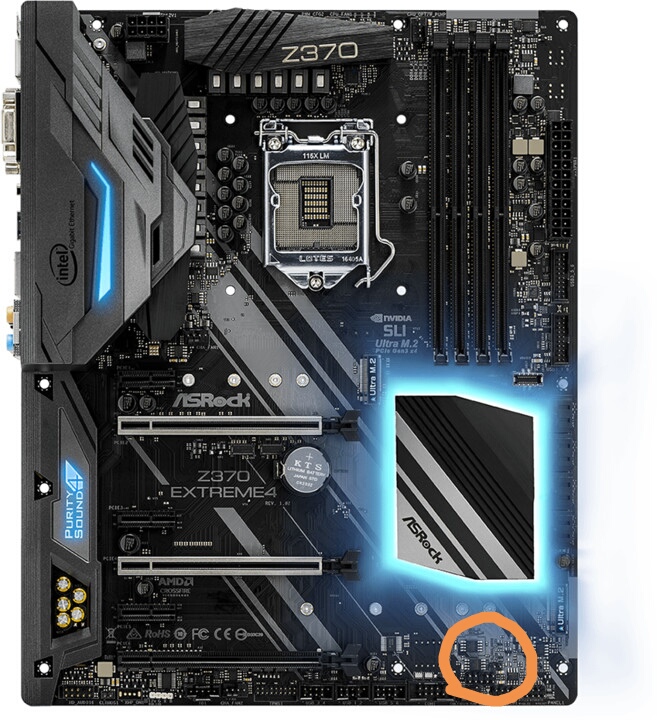

Ještě bych zkusil boot ze záložního B_biosu. Postup není v manuálu. / Pokud to zkusíš, tak na své riziko. Nemám to nijak ověřeno, ale B_bios by se měl aktivovat přesunutím CMOS1 jumperu na 2pin header, který se nachází hned vpravo od B biosu (ten 2pin taky není v manuálu popsán ani zakreslen).
Sapphire Pure Black X58, Xeon X5680@4,5/4,3GHz + Thermalright Archon, RAM 48GB 1700MHz, GPU Sapphire RX580 Nitro+ 4GB, 3x SSD 250GB, NVMe 256GB, HDD 1TB, RAMdisky, Corsair RM550x, zabaleno do Fractal Define R5

Ok dik vyzkouším ....
Dodatečně přidáno po 7 hodinách 33 minutách 32 vteřinách:
Tak jsem vyzkoušel.ale úplně bez reakce....
