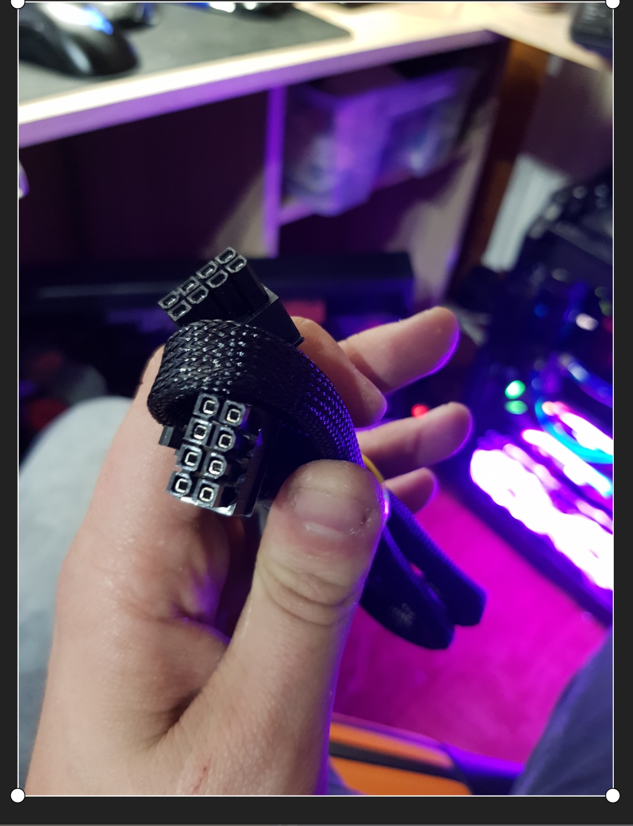

Zdravím mám problém potřeboval bych poradit kde sehnat kabel za poškozený k zdroji Seasonic Focus Plus Gold - 650W je to 4+4 pin napájecí k desce od zdroje z 8 pinu na druhém konci viz foto díky za radu :)

Měnil jsem pc bednu a zdroj byl venku stalo se radši bych nový je to přerušené na více místech :( já si myslel,že jen koupím na českém webu nějakou náhradu a v pohodě.
Re: Napájecí kabel základní desky
Nejakou nahradu koupit muzes - jenze to musi byt primo Seasonic.
On totiz kazdy vyrobce muze mit jine zapojeni, takze i kdyz kabel
vypada uplne stejne, nasleduje bud rana ve zdroji, nebo kour a smradek.
Zatim jsem nasel toto jako nejbliz:
https://www.bittex.shop/produkt/seasonic-atx-kabel

Kolik drátů je poškozených? Já bych to opravil, v okousaném místě ucviknout, nasadit smršťovací bužírku, připájet nový drát, zaizolovat smršťovací bužírkou a nakonec to pro jistotu zajistit el. izolepou. Dokonce by se dal udělat celý drát nový, ale krimpovací kleště si kvůli tomu kupovat nejspíš nechceš.

Mám plnou bednu kabelu od zdrojů. Pokud chceš pošlu ti ho za poštovné a klidně pridam nějaké další pokud je třeba. Už sem je chtel vyhodit.
Dodatečně přidáno po 25 minutách 55 vteřinách:
je to on ?

lze řešit i redukcí z molexu... a necituj pls předchozí příspěvek, odpovídej přes rychlou odpověď pod tématem...
https://www.czc.cz/premiumcord-napajeci ... 52/produkt
Opakuji - kazdy vyrobce ma jine kabely.
Pokud to nebude kabel od Seasonicu a bude mit jine zapojeni, tak
s nim muze znicit znici zdroj, desku nebo oboji !
To, ze to ma na obou koncich stejne konektory neznamena, ze ty draty
mezi vedou stejne.

hlavně to chce i kabel od stejnýho typu zdroje, neb i ty se můžou lišit jaxe tu onehdá řešilo...
