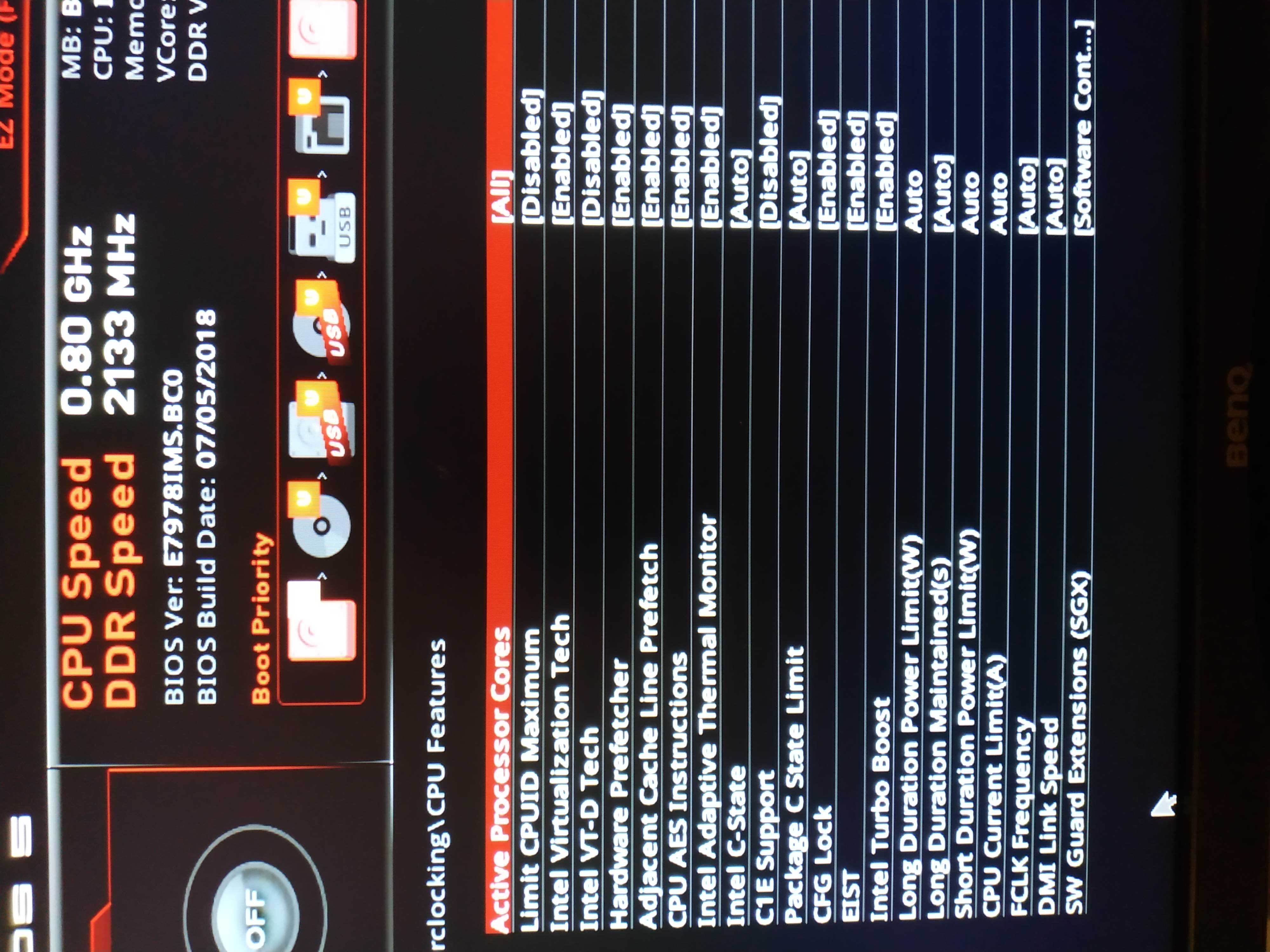

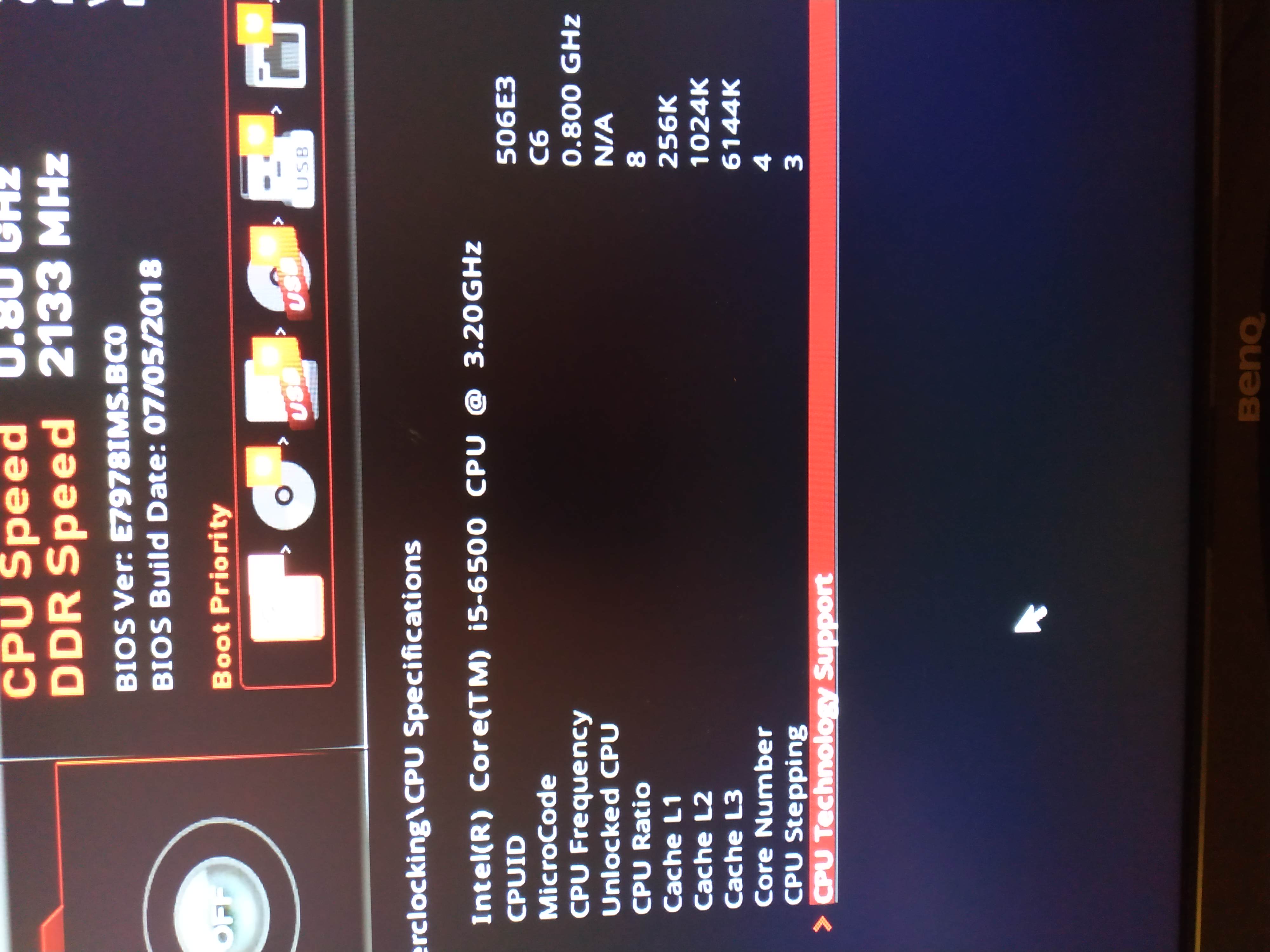

Mohli by jste mi poradit co bych mohl ještě zkusit aby to fungovalo bez toho programu aby PC nabihalo v plné rychlosti už od startu?
Bude třeba něco přenastavit v BIOSu? Níže mám fotky aktuálního nastavení v BIOSu

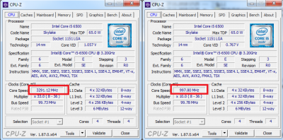

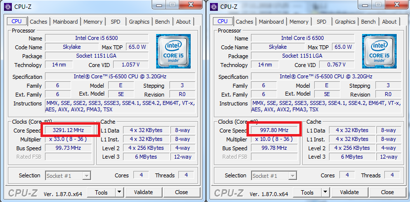

Re: CPU zasekle na 800 mhz
Zkus CPU-Z a spusť stress test pouze na procesor. Aktuální frekvenci v programu uvidíš.

Příspěvek od losos369 »
tohle už jsem zkoušel procesor jede pořad max na 800 mhz

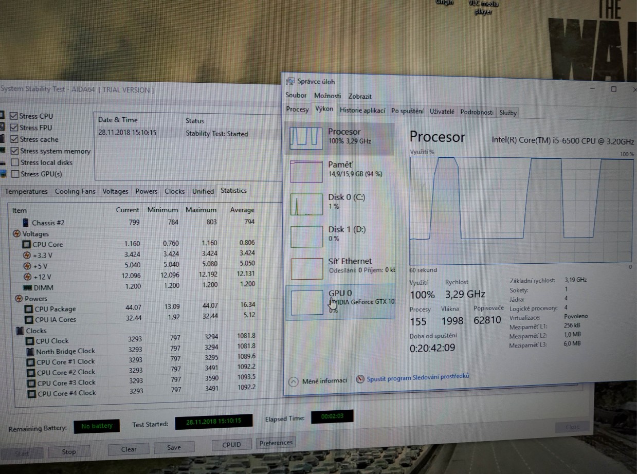

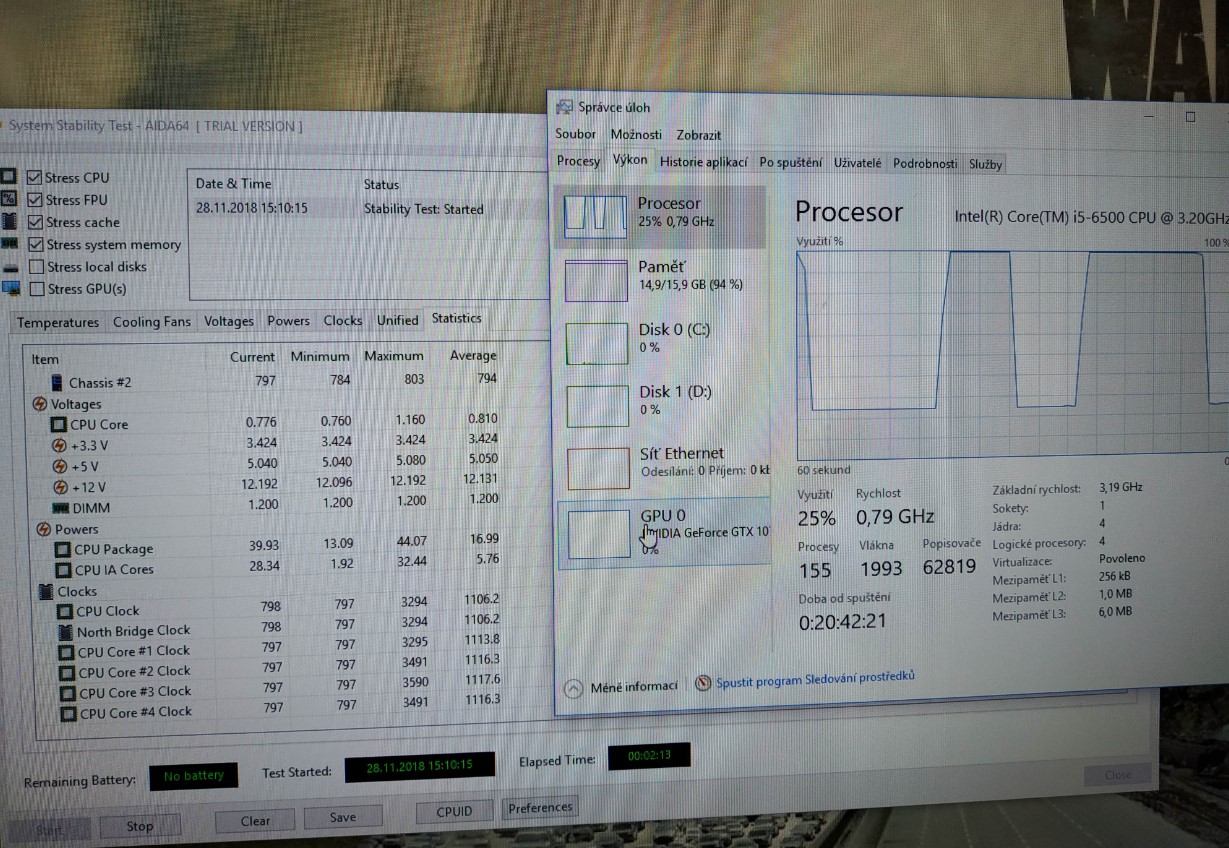

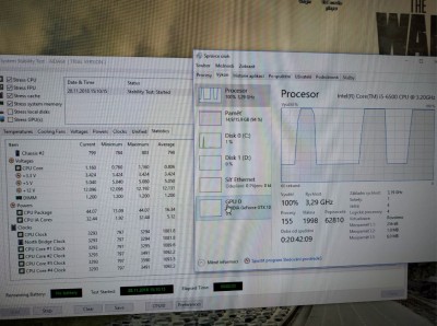

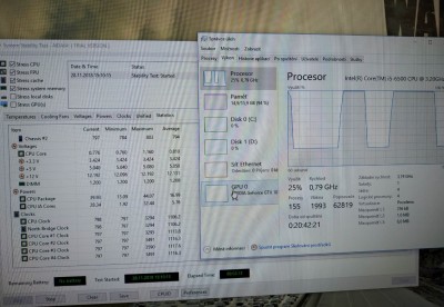

Dnes jsem to zkusil znovu PC přez noc vyple, procesor po zmáčknutí start v tom programu AIDA64 jen nějakou dobu jen na těch 800 po nějaké chvíli se rozjel na plno ale vždy to po chvilce spadlo opět na 800 to dělilo tak 4 mi hry a potom procesor spadl na těch 800 a už se více nezvedl potom jsem to stopnul
