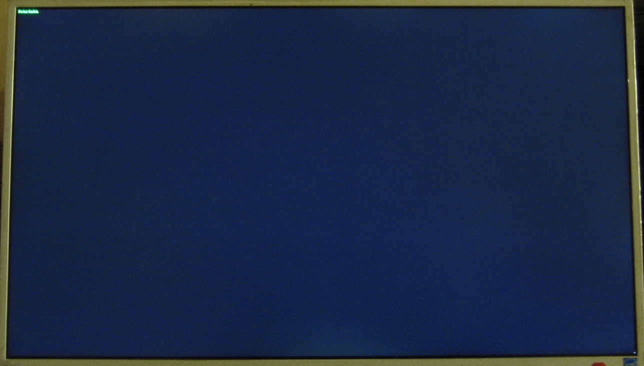

Dobrý večer, chcel by som vedieť váš názor a čo si o tom myslíte.
Pred piatimi dňami som si kúpil z alze monitor MSI Optix MPG27C s VA panelom. Monitor má krásne farby, pekný dizajn a dobré vychytávky takže po tejto stránke je to v poriadku.
Posledné dva dni som si ale začal všímať backlight bleed. Nieje to také hrozné ako na fotkách ale je to najviac vidieť samozrejme v tmavých scénach v tmavej miestnosti. Aké ako som sa tak pozeral na iné monitory s týmto problémom tak IPS monitory to mali snáď 3x horšie ako ja.
Ja viem že je to neduh technologie a v podstate každý monitor s tým trpí viac či menej. Takže neviem či monitor vrátiť v štrnásť dňovej lehote a riskovať ďalší s ešte horším podsvietením alebo si ho nechať.
Ďalšia vec je že MSI ma teraz promo akciu keď si kúpite daný monitor, zaregistrujete si ho a vložíte doklad o kúpe tak vám pošlu steam kredit v hodnote 30 USD a RGB podložku Steelseries. Steam kredit už mám na účte a podložka je na ceste.
Teraz chcem vedieť ak by som monitor vrátil že či nebude nahodou vadiť že mám tú odmenu za registráciu. Či náhodou nedá alza vedie spoločnosti Msi že je monitor vrátený.
Ďakujem za prípadné odpovedeObrázekObrázek

Takhle vypadá podsvícení na IPS panelu za 3500, s OC na 81Hz se na něm i perfektně hraje.
To není neduh technologie, to je snaha výrobce ušetřit peníze. Zkus na těch místech lehce zatlačit prstem na rám monitoru těsně u LCD, pokud se průsvit zmírní, máš vyhráno a můžeš to místo podložit papírem(mezi LCD a rám).
Já osobně bych zkusil druhý panel, může na tom být lépe, ale taky bohužel hůře, co s tou promo akcí ti neporadím.

Příspěvek od SGvagon »
Spíš než zatlačit, tak bych zkusit udělat vůli, zda-li náhodou přední strana příliš netlačí na zobrazovač. Řešil jsem stejný problém na mém Lenovu Y50-70 s IPS. Displej jsem v levé dolní části podložil kusem kartonu a problém rázem odezněl (respektive už po sundání předního krytu displeje byl obraz OK) :) .
