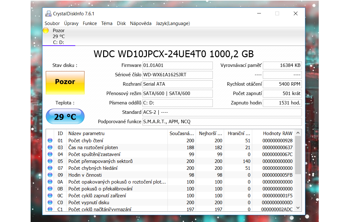

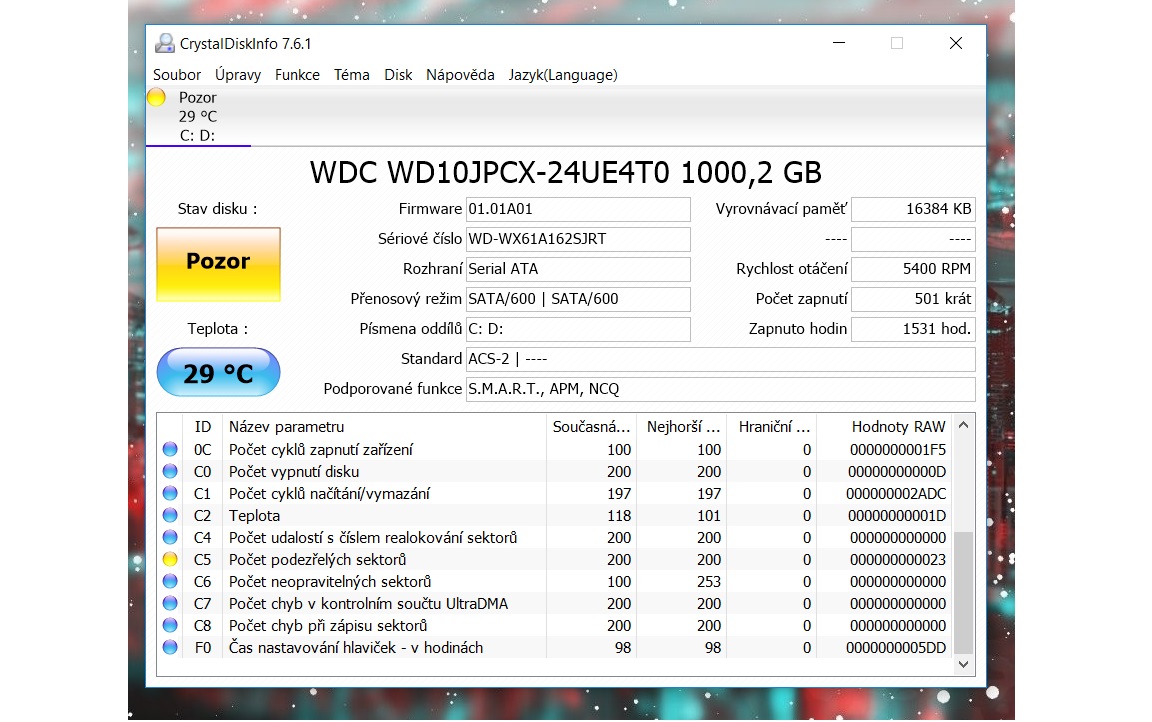

Pokud je vadny hdd, tak to se samo spravit nemuze. Co ukazuje Crystal Disk Info ?

Crystal Disk Info ukazuje toto:
(moc se v tom nevyznám :D :D )
Příspěvky: 55062
Re: Problémy s notebookem.
Vadny disk.

Diskař
Příspěvky: 209
Registrován: 03 bře 2018 18:23
Příspěvek od Diskař »
Ušetřím ti cestu do servisu a čekání na nevyřízení reklamace. Přejeď disk utilitou výrobce https://support.wdc.com/downloads.aspx?p=2 a pak zkontroluj znovu smart CDI.
