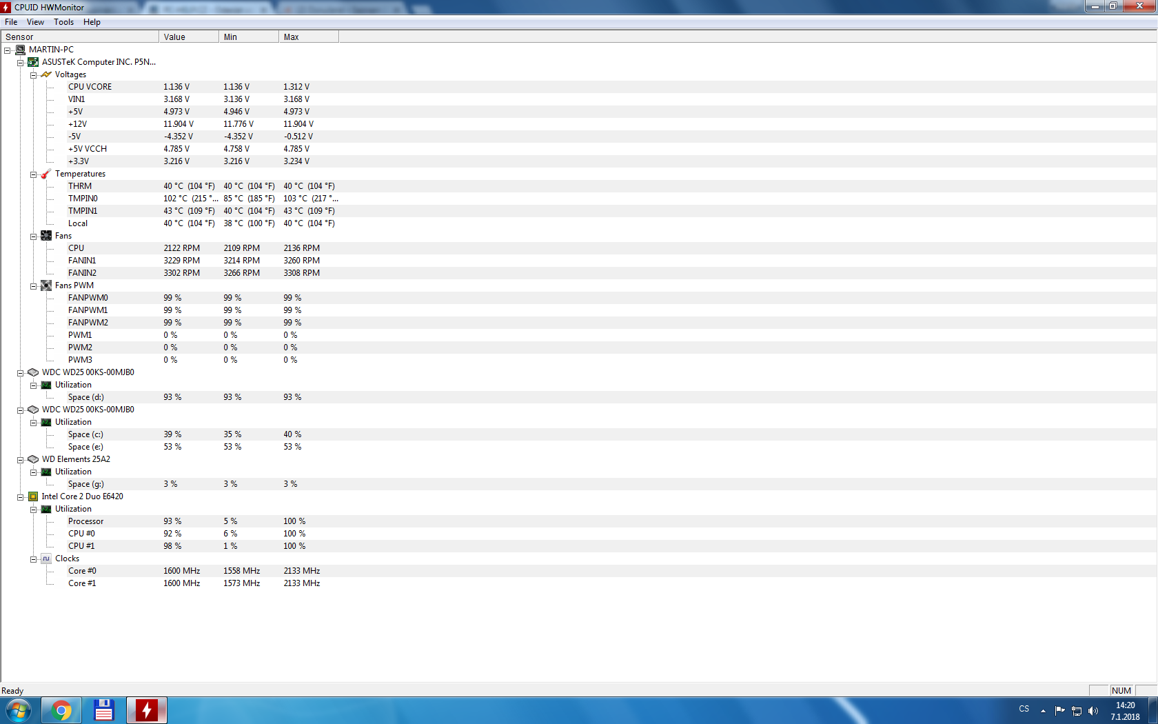

Teploty pošli z HWMonitor prosím.

Zdroj : Fortron Raider S, 550 W
HwMonitor
Nevím,jestli jste chtěli textový dokument nebo screenshoty,ale radši posílám oboje.

teploty na CPU teda fakt dobrý, až 95C, esli to třeba i nevypíná kuli přehřátí... co máš za chladič na tom "temelínu"? jinak bych zkusil nejdřív přepastovat pod chladičem (po 5ti letech ideální čas) případně pak chladič apgrejdovat pokud by nepomohlo, teprve pak bych šel případně zdroji po krku...

Chladící pastu jsem nanášel měsíc dva zpátky,nastavil jsem ve Windowsech v napájení rovnováhu místo vysokého výkonu,teď mám po zapnutí počítače 50 stupňů,než 80 při vysokém výkonu,jinak se omlouvám za falešný poplach,určitě to bude teplotama u procesoru,všiml jsem si toho v programu Speecy a už jsem to sem chtěl rovnou napsat...ještě něco co by pomohlo snížit ty teploty?
