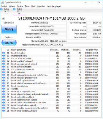

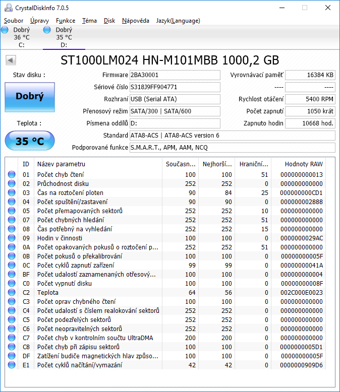

Moc se v tom nevyznám, ale přikládám ještě screen z programu CrystalDiskInfo.
