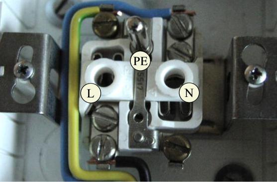

Rozvody jsou v mědi, ale dost možná trochu "špatně". Při rekonstrukci jedné místnosti jsem objevil, že některé zásuvky jsou vedeny průřezem 1,5 a v některých zásuvkách a krabičkách pod omítkou byl proklemován nulák se zemí. Nevím, jak je tomu v ostatních místnostech. Ještě by to snad mohlo být rušením, jelikož v daném okruhu je zapojeno mnoho drobných spotřebičů. Čím to bude nejpravěpodobněji způsobeno a jak to vyřešit?

Musí to být na stejném okruhu, jinak to fungovat nemůže. Pokud je někde tažené dvoužilové vedení s proklemovaným nulákem /dřívější norma/ a jinde klasika 3 dráty, pak to asi taky bude zlobit.

O stejný okruh jde určitě. S tím proklemováním je to horší. Síť by měla být TN-S, tzn. 3 vodiče, ale jak jsem si všiml v té jedné místnosti, někde byl přidán další drát pro spojení nuláku se zemí. Nevím, jak je tomu v této místnosti a na tomto okruhu, je možné, že je to taky někde spojeno. Nemohlo by to způsobovat rušení ze spotřebičů? V těch zásuvkách jsou většinou ac/dc trafa pro napájení routerů apod.
